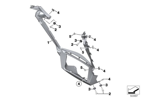

Beitragvon BerndOH » 02.07.2021, 05:34
DannyP hat geschrieben:Die Original BMW (vom leebmann) werden in vorgesehene Führung der Kühlerverkleidung gelegt und dort mit den mitgelieferten Metallklammern befestigt. Keine Kabelbinder. Sitzt bombenfest.
Wie kriege ich die beiden Teile da rein? Bin gestern beinahe verzweifelt!
Hat jemand einen Tipp für mich?
QTH: Oberhausen [JN49FG]
Mopeds: R12S (Colgate) • S1R M-Sport
BerndOH
Beiträge: 114
Registriert: 19.03.2021, 18:54
Motorrad: S1R 2021, R12S 2006
Re: Kühlerschutz ja/ nein
Beitragvon DannyP » 02.07.2021, 09:08
Die Verkleidung vom Kühler musst entfernen. Dazu die seitlichen Schrauben links und recht entfernen. Auf der (dann freiliegenden) Rückseite der Verkleidung hast Vertiefungen wo das Gitter eingelegt und mit den Spangen befestigt wird. Hoffe es klappt mit meiner Beschreibung, falls nicht meld Dich nochmal
DannyP
Beiträge: 334
Motorrad: S1000XR K69 (2021)
Beitragvon DannyP » 02.07.2021, 09:13
2+5 sind die Schrauben die Du entfernen musst
