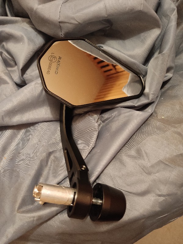

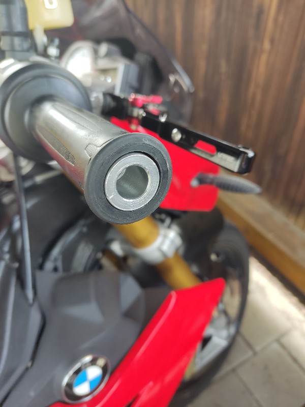

Servus, wenn ich die Lenkergewichte abschraube dann bekomme ich die Raximo Lenkerendenspiegel nicht rein. Sind zu groß. Ist da noch ein Inlet im Lenker das raus muss????
Bitte helft mir weiter.
Gruß Kosti

Re: die übliche Spiegelfrage
Beitragvon RRwolli » 28.08.2022, 10:07
brauchst die richtigen Adapter.
Beitragvon Kosti » 28.08.2022, 10:14
...dann wär's ja so. Lenkergewichte(M10) ab, und Spiegel dran. Auch wenn im Lenker noch der Einsatz für die Gewichte ist.
Gruß Kosti

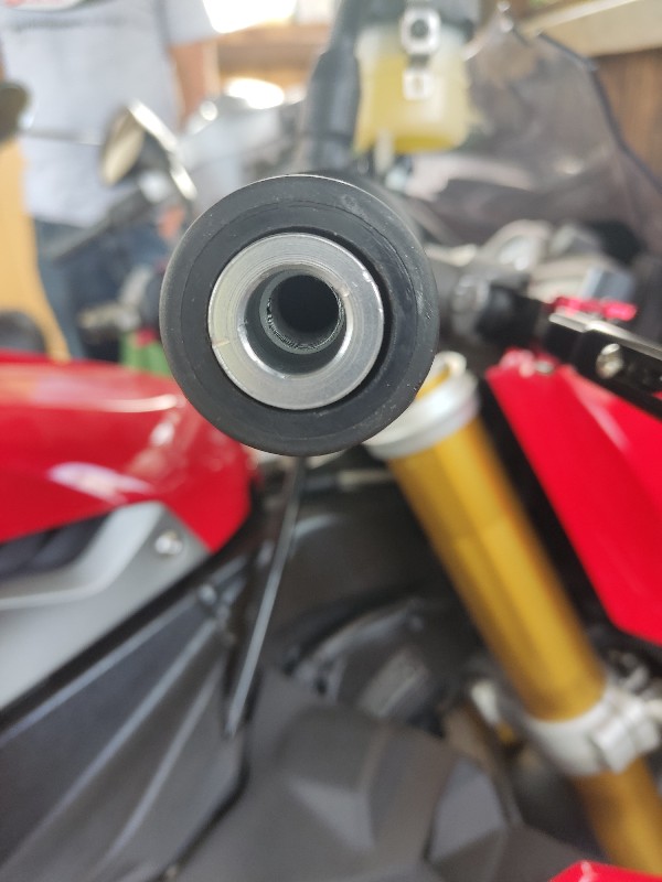

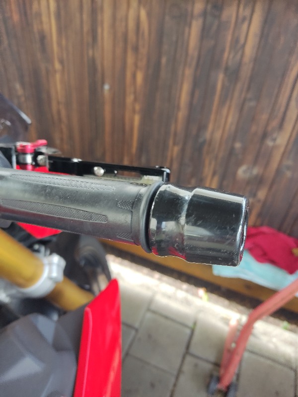

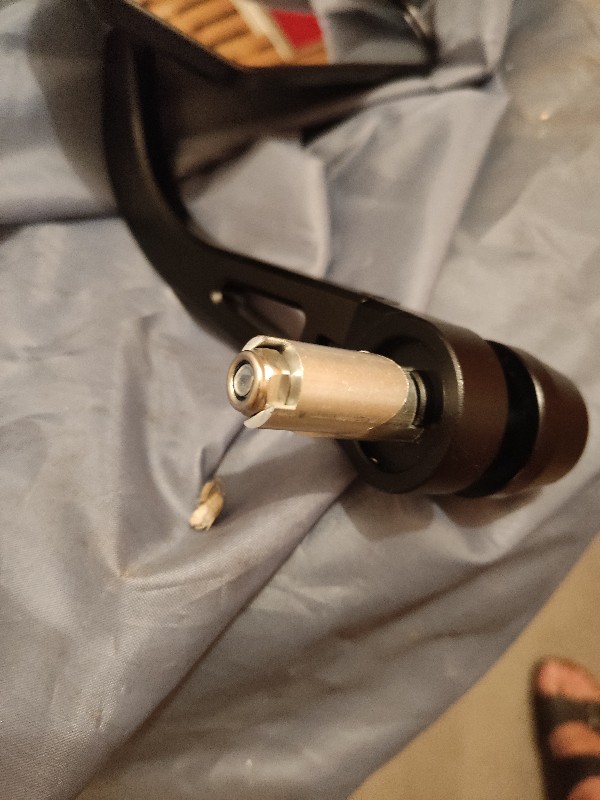

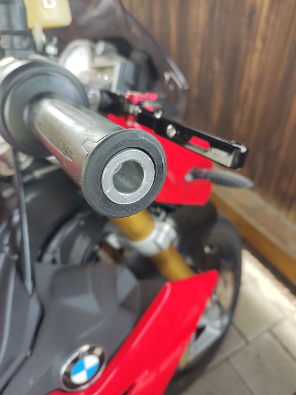

Beitragvon Kosti » 28.08.2022, 16:19
Hier ein paar Bilder
Wie soll ich da die Spiegel reinbekommen ohne das ich die Buchse rausbekomme
plemplem
Beitragvon RRwolli » 29.08.2022, 17:21
mess doch mal die Länge des Dübels und vom Lenkerende bis zum Gewinde im Lenker und die Durchmesser.
Und mach mal ein Foto von den Gewindeadaptern.
Beitragvon Kosti » 30.08.2022, 12:33
Durchmesser Lenker innen: 13mm
Lenkeraussenseite bis Innengewinde M12: 20mm
Dübel sind zu lang...
...aber ich habe gestern mit MTP-Racing telefoniert und dabei ist rausgekommen das sie mir die falschen
Adapter geschickt haben. Die richtigen sind jetzt auf dem Weg zu mir.
Beziehungsweise, habe ich die falschen Spiegel, laut MTP-Racing, bestellt. Obwohl die Produktfotos identisch sind.
Außerdem habe ich Modellspezifisch bestellt???
Falsch: Lenkerendenspiegel Raximo BEM-V1
RICHTIG: Lenkerendenspiegel Raximo BEM-V2.
Mal schauen was ich jetzt bekomme
Beitragvon RRwolli » 30.08.2022, 14:00
Du hast Spiegel für bzw. mit Leverguards bestellt.
Du brauchst einen Adapter mit Aussen und Innengewinde.
