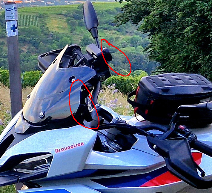

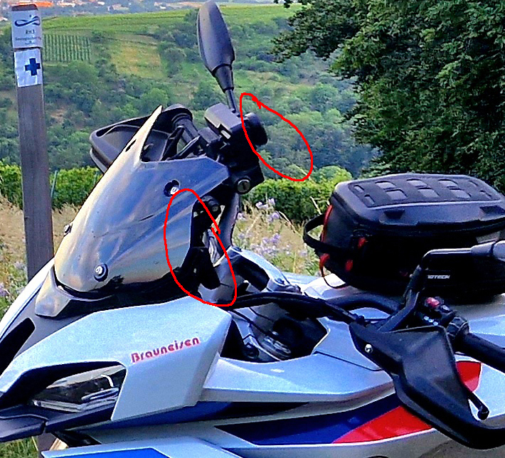

Also .....
- ich hab die Scheibe runter
- dann die Halterung von der Navi auf die 2 unteren Schraublöcher versetzt
- mich dann doch auch noch entschlossen die Sicherungshalterung komplett zu entfernen
(denn Handy wäre sonst nicht mehr mittig da sie nach Rechts verschoben würden müsste)
ich muss mir noch kurze schrauben holen damit man das nicht so sieht
und hinter die Kontaktplatte (weil die hat ja keine rundung original) noch so nen 1-2mm Gummi dran kleben für besseren Gripp
ansonsten bin ich super zufrieden :)
danke nochmal für den Tipp das war GOLD

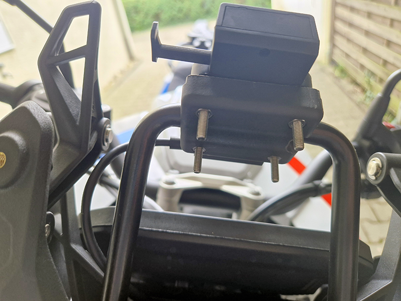

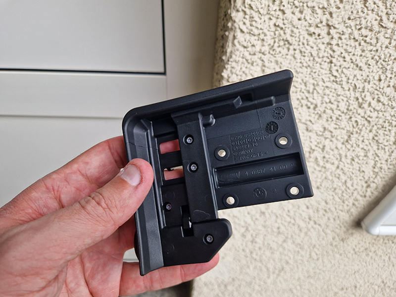

Beitragvon Hayabuddha » 14.07.2022, 20:04
So, hier mal Bilder:
