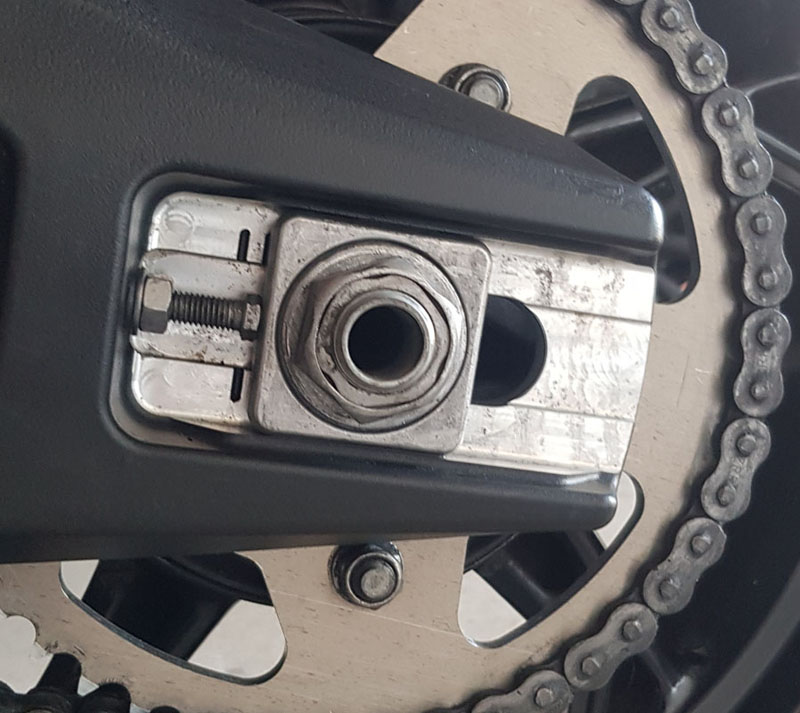

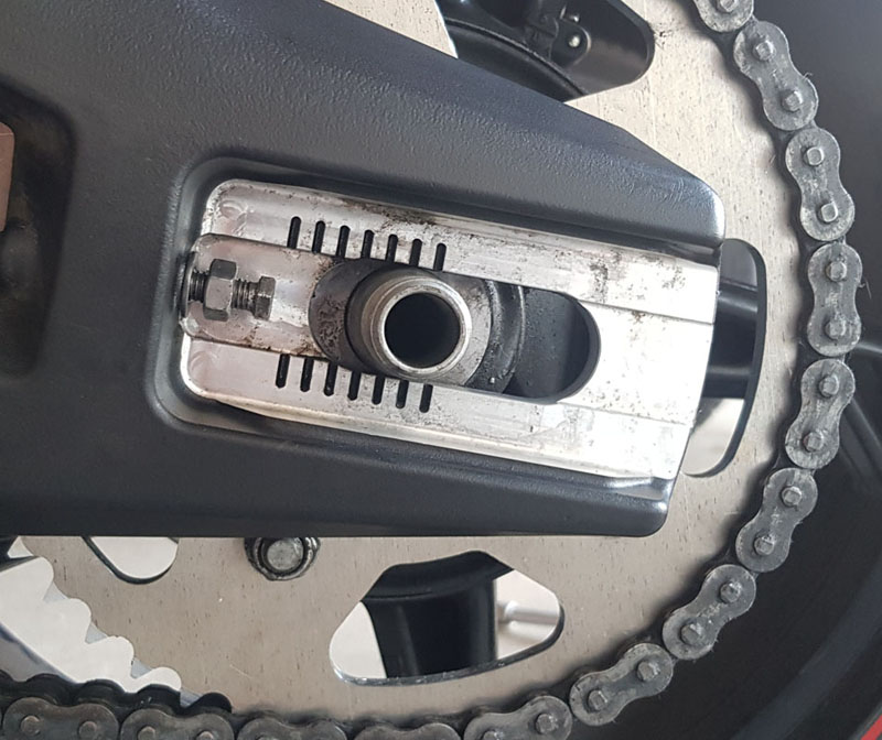

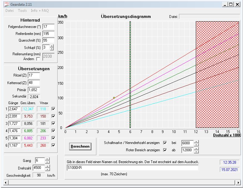

Für die Freunde der kürzeren Übersetzung.
Passt ThumbUP
17 - 48 mit originaler Kettenlänge

Hinten 3 mehr ist wie vorne einen weniger. Kette passt natürlich aber Radstand wird kürzer. 17/48 ist wiw 16/45.
Ich fuhr erst 16/45, dann 16/46, so finde ich es mega auf K49 und 69.

Ja, aber hinten mit Kettenblatt hat man halt schneller mal die Übersetzung angepasst, als das Ritzel zu ändern.
Für mich finde ich das so ganz nett:
Warme Jahreszeit -> Agileres Fahren: Hypersport-Reifen, kürzere Übersetzung (z.B. 17-48), kürzeres Radstand
Kalte Jahreszeit: -> Moderates Fahren: Tourensport-Reifen, längere Übersetzung (z.B. 17-42) längerer Radstand
Ist ja schön, dass die Achsführung in der Schwinge einen so großen Bereich hat, wo man variieren kann.

Von 17-41 bis 17-49 ist alles innerhalb der 8% -Toleranz und passt auch mit der orig. KEttenlänge rein.
Wie bereits oben gesagt, Radstand wird dann bis zu 2 cm länger bzw. kürzer.
Ich war mit 17-42 schon über den TÜV und auch in einer Polizei-Kontrolle. Keine Beanstandung.
