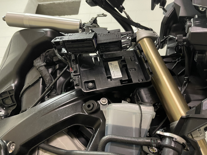

Hallo zusammen
Ich möchte aufgrund einer Softwareoptimierung das Motorsteuergerät ausbauen.
Bin ich richtig in der Annahme, dass es das Steuergerät ist, welches rechts oben neben dem Lenkkopf hinter der Seitenverkleidung verbaut ist?

Ja bei der neuen ist es auf der rechten Seite.

Artvox hat geschrieben:Ja bei der neuen ist es auf der rechten Seite.
Korrekt!
Tankverkleidung muss runter, dann kommt man gut ran.
Es sind zwei grosse Stecker, das STG selbst ist mit jeweils drei Haltenasen links und rechts geklipst.
