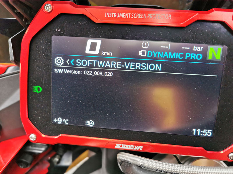

scratch keine Ahnung, Hauptsache es funktioniert!
Dann ist die 008 die aktuelle oder? scratch
Was ändert sich mit der neuen Software?

Beitragvon biketom » 07.04.2022, 13:28
Das ist die neuste Software. Gestern aufgespielt worden
