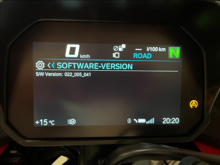

Beitragvon flylikehell » 06.04.2022, 14:22
Kann jemand oder mehrere XR-Fahrer Fotos seiner/ihrer SW-Version posten welche im Display angezeigt wird, so viele Updates wie es geben soll....
scratch

Beitragvon flylikehell » 06.04.2022, 20:29
Meine ist Baujahr Mai 2020 und hat folgende SW drauf, ich hatte auch schon Probleme mit Ausfall, jedoch schon länger nicht mehr im letzten Jahr, auch nie ein leerlutschen der Batterie:
SW_Stand_06.04.2022_S1000VR_Baujahr_Mai_20
