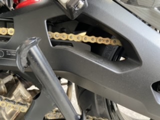

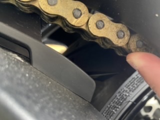

Mombi hat geschrieben:Habe das jetzt mal bei meiner 04/2021 mit ESA Pro ausprobiert , die Kette geht komplett an der Schwinge innen vorbei so das sie überhaupt nicht anschlagen kann , auch ist mir aufgefallen das eine Kunststoffteil etwas weiter vorne angebracht ist und wenn die Kette schlägt haut sie erst an das Kunststoffteil was viel weiter unten verbaut ist . Kann schon sein das da BMW nachgearbeitet hat bei den 21er Modellen
Bei mir ist es auch so. Baujahr 3/21 und ESA Pro. Normale Höhe.

Bei meiner 2020er ist vorne auch ein Kunststoffschleifteil auf der Schwinge aufgesetzt. Wir sprechen aber, so habe ich es verstanden von Schleifspuren an der Schwinge oben und wesentlich weiter hinten. Richtig?

Ja weiter hinten , aber da kommt meine Kette auch nicht hin geht innen an der Schwinge vorbei .

Meine Kettenspannung ist sehr locker ca. 50 mm , interessant wäre mal ein Bild wo man das Kettenrad auch sieht da ich die Vermutung habe das das bei dem einen oder anderen die Kette viel näher an der Schwinge vorbei läuft .

Grundsätzlich wäre es glaube ich hilfreich, wenn man die Bilder nicht so weit reinzoomt. Lieber etwas mehr Umfeld drauf, damit man die Position besser erkennen kann. Weiter reinzoomen kann jeder dann selbst.
