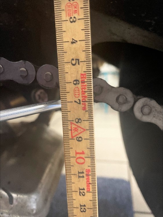

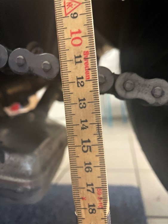

Re: Was tankt ihr denn? E10? Kette nachspannen!
Beitragvon flylikehell » 01.05.2021, 10:10
Habe jetzt nachgemessen beim Stand von 2602 km, beträgt die Differenz doch schon erhebliche 5.5 cm. In der BA schreibt BMW von 45mm bis 50mm. Da hier in der Schweiz die Sonne an diesem 1. Mai Wochenende flüssig scheint, werde ich die Kette reinigen und zum Nachspannen vorbereiten. Muss aber zuerst eine 34mm Stecknuss organisieren um die Steckachse zu lösen, den DM-Schlüssel habe ich für das wieder anziehen der Achsmutter mit 100Nm gemäss BA.
flylikehell
Beiträge: 103
Motorrad: S1000XR 2020
Beitragvon driver001 » 01.05.2021, 10:32
Nur als Hinweis, zumindest bei der alten XR ist der Kettendurchhang auf dem Seitenständer zu messen. Wenn man auf dem Hauptständer misst ist er größer. Fehler ist mir auch schon passiert, auf dem Hauptständer gemessen und eingestellt und dann war der Kettendurchhang auf dem Seitenständer zu gering.
driver001
Beiträge: 994
Motorrad: S1000XR Mj. 2017
Beitragvon Jürgen69 » 01.05.2021, 10:45
War bei der 1000km Einfahrkontrolle in der Werkstatt dabei, der Mechaniker meines Vertrauens, hat die Kettenspannung auf dem Hauptständer überprüft! winkG
Beiträge: 1023
Beitragvon flylikehell » 01.05.2021, 10:56
driver001 hat geschrieben:Nur als Hinweis, zumindest bei der alten XR ist der Kettendurchhang auf dem Seitenständer zu messen. Wenn man auf dem Hauptständer misst ist er größer. Fehler ist mir auch schon passiert, auf dem Hauptständer gemessen und eingestellt und dann war der Kettendurchhang auf dem Seitenständer zu gering.
Danke habe ich heute morgen auch gelesen in der BA. Ich prüfte dies, und siehe da, es waren noch rund 4.8cm auf dem Seitenständer; also eben rund 1cm Differenz zur Messung wenn die Maschine auf dem Hauptständer steht.
:clap:
Demnach ist nix mit nachspannen heute bzw. am WE.
flylikehell
Beiträge: 103

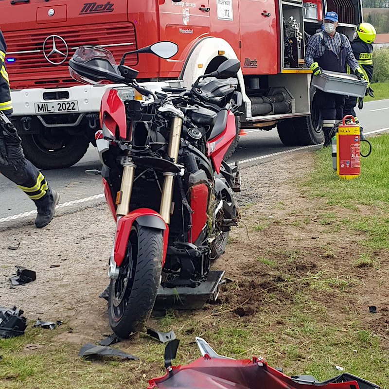

Beitragvon Fraher4866 » 08.06.2021, 07:06
Moin, einmal unkonzentriert in den Grünstreifen gekommen und aufgrund des Gefälles im Grünstreifen dann in einen Graben gefahren. Blöd war ein Weg, der mit einer Betonplatte über den Graben geführt hat.
Also eigene Blödheit :ahh:
Es geht, 6 Rippen und ein Schlüsselbeinbruch. Bike 25.000 € Schaden.
Geht voran, wenn die neue XR da ist, geht es direkt wieder drauf winkG
Mal schauen, ob der 21er Modell dann im unteren Drehzahlbereich stabiler läuft.
Grüße und immer auf die Straße schauen
