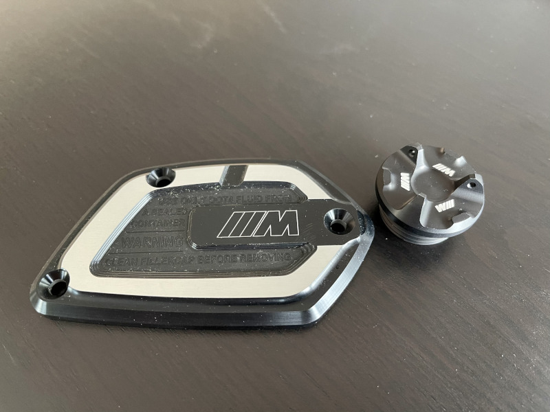

Hier noch ein Bild von der M-Öleinfüllschraube und der M-Abdeckung Bremsflüssigkeitsbehälter vorne:

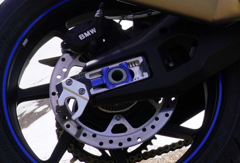

Beitragvon DaniXR » 28.06.2021, 18:36
cidermike hat geschrieben:Hallo hat einer die 77259443163 - BMW Kettenspanner mit Montageständeraufnahme montiert??
Und taugen die was... wenn Bilder möglich wären..noch besser!! ;-)
Mit M-Kettenspanner

Re: M Frästeile-Paket
Beitragvon cidermike » 28.06.2021, 19:51
Super Danke!!!
Sieht doch recht sportlich aus....

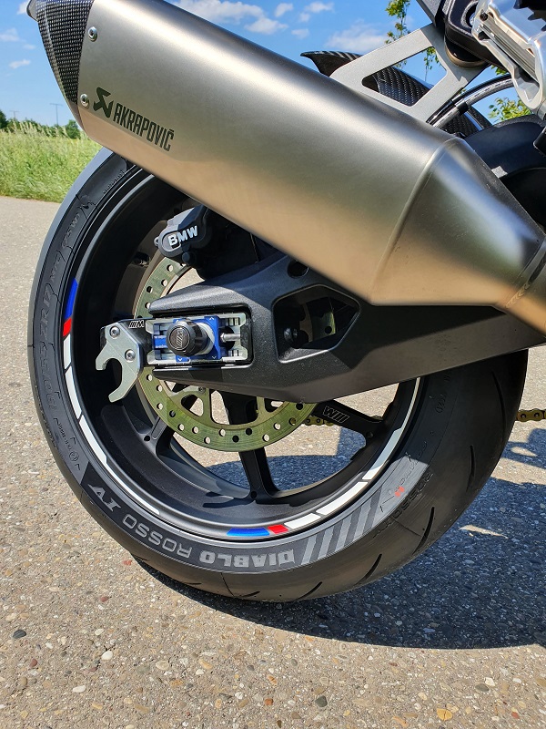

Beitragvon Sehrz07 » 28.06.2021, 22:13
Für meine meinung zu lang hinten ich habe 1 woche lang geschaut und mich für diese entschieden.. Bild

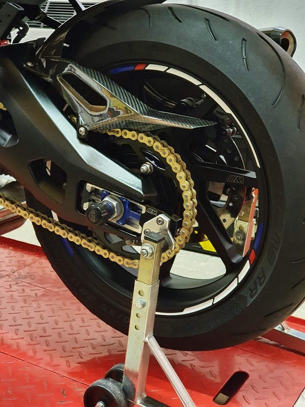

Beitragvon Sehrz07 » 29.06.2021, 10:35
Soll ich sagen das die werden auch montiert diese wochenende!? [emoji3059]
BMW Referenz : 77259457043Bild
Wenn nicht werden die nicht [emoji1787]
An bmw eu seite steht sind auch für K69 [emoji6]
https://bmw.europe-moto.com/de/werkstat ... r-k69.html

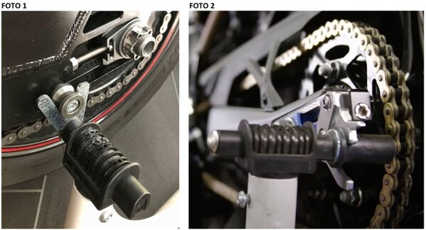

Beitragvon Torque » 29.06.2021, 14:21
Hallo Schorsch
Das "Problem" hatte ich auch; Für den BMW-Montageständer in Kombination mit dem bei Dir montierten M Kettenspanner mit Montageständeraufnahme, brauchst Du Aufnahmedorne bzw. -bolzen -> Teilenummer 77 02 5A0A461. Siehe Foto 2.
Die Bolzen werden einfach gegen die V-Aufnahmen (Foto 1) ausgetauscht.
Grüsse, Istvan
Stratos-Schorsch hat geschrieben:Nein, diese meine ich nicht.
Die sind bei mir auch noch verbaut für den Montageständer Sport, der hat ja eine Gabel zum anheben.
Bei den neuen M Kettenspannern ist ja diese ähnliche Gabel hinten angeschraubt, also musst du am Montageständer selbst jetzt eine andere runde Aufnahmemöglichkeit für den M Kettenspanner haben!
Für die HP4 Race gab es diese Aufnahme am hinteren Montageständer.

Beitragvon RolandG » 29.06.2021, 20:34
Ich habe bei meinem Heckständer auch nur die Aufnahme durch Bolzen getauscht 8)

Beitragvon Stratos-Schorsch » 29.06.2021, 21:11
Torque hat geschrieben:Hallo Schorsch
Grüsse, Istvan
Danke Istvan ThumbUP
GrußJörg
