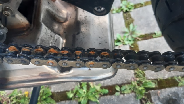

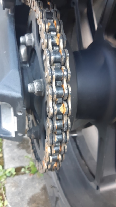

neben dem von mir bereits beschriebenen Längungsproblem der Luxuskette jetzt auch noch ein Korrosionsproblem....
Letztes Wochenende, 2 Monate und ca 5000km nach dem letzten Kundendienst, fing es nach langer Trockenheit mal wieder an zu regnen. Obwohl meine XR unter einem Dach war, wurde sie reichlich nass. Meine letzte Kettenschmierung und -nachspannung der sog. wartungsarmen Kette liegt ca 1500km zurück....

Servus, also bei allem Respekt, die Kette ist doch nicht gepflegt, sondern nur noch vergammelt! Auch wenn es die Endurance ist braucht sie eine gewisse Pflege. Das ist doch kein Kardan! Wie schon in der Betriebsanleitung beschrieben, wartungsarm und nicht Wartungsfrei. Meine RR hat jetzt 4000km runter, die Kette habe ich bis jetzt einmal nachgespannt und alle 800-1000 km gereinigt und geschmiert, sieht aber noch immer aus wie neu!

Das ist nicht vergammelt, das ist Flugrost, weil da Wasser an der Kette war.
In der Anleitung zur Endurence Kette steht, wenn ich mich recht erinnere, dass die Kette nach Regen, wenn es staubig war, bei der Inspektion und vor dem Einwintern geschmiert werden muss.
Wenn ich so sehe, wie staubig die Straßen bei der ständigen Trockenheit sind, muss man praktisch immer schmieren. :D
Ich bin jetzt natürlich nicht ganz neutral, aber nach den Erfahrungen, die der Varahannes auf der Varadero mit der Kette gemacht hat, ist das meiner Meinung nach ein toller Marketinggag für die Leute, die so um die 2000 - 4000 km im Jahr fahren.

stimmt...mein Händler sagte mir die Kette benötigt die gleiche Pflege und Schmierung als eine "normale" Kette.... bei gleicher Pflege hält diese dann evtl. 30% länger ;-)

Kürzlich war ich mit meiner inzwischen entrosteten (siehe frühere Fotos) und kräftig geschmierten Kette in UK. Dabei hatte ich auch ein paar Regenstrecken, nach denen ich jeweils nachgeschmiert habe, obwohl Regen nicht im Handbuch als Nachschmiergrund aufgeführt ist (@advance28)!
Während der ca 3500km-Tour durfte ich die Kette 2x nachspannen! Jetzt sind auch noch die ersten O-Ringe defekt...
:ahh:
Also Arbeit und Dreck erspart die wartungsarme Kette nicht und ich frage, wofür gibt man dann ca 200€ zusätzlich aus? Für die tolle Farbe???
Bei mir muß jetzt eine neue Kette montiert werden. Meine nächste XR hat wieder die alte, günstige Kette, mit denen ich in der Vergangenheit teilweise über 10000km ohne nachzuspannen fahren konnte!
