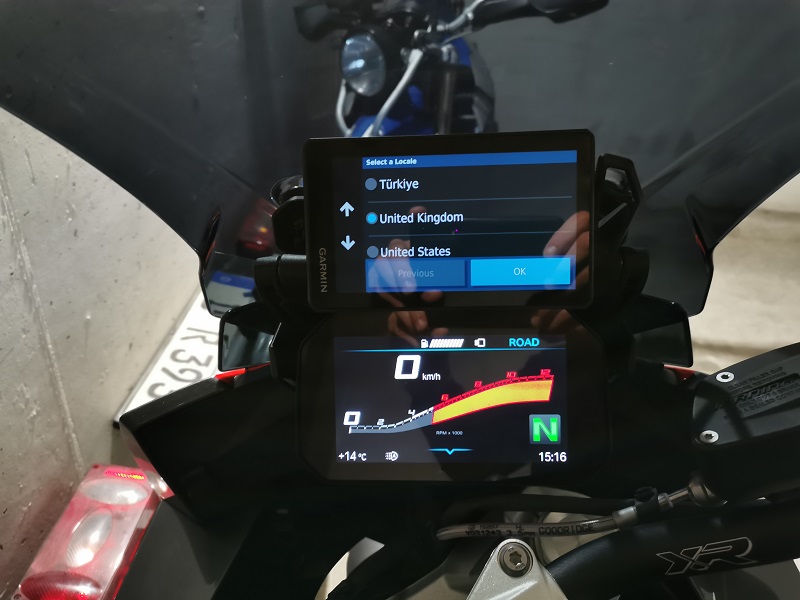

Mack hat geschrieben:Ich spiele auch mit dem Gedanken mir den Zumo XT zuzulegen, da der Navi 6 doch schon recht alt ist und sehr überteuert ist, selbst gebraucht.
Wie und wo habt ihr das Ladekabel des Zumo XT angeschlossen?
Es gibt da etliche Meinungen im Netz, dass die Batterie leer gesaugt werden kann und man deshalb den mMn recht teuren Stecker von bmw navi anschluss de einbauen soll...
Danke
Wenn ich richtig gemessen habe, schaltet sich die Bordsteckdose einige Sekunden nach dem Abschalten des Motorrades auch aus. Damit dürfte hier kein Strom mehr fließen, ein Anschluss des Zumo XT im Zugang zur Bordsteckdose sollte daher problemlos möglich sein, ohne Fehlermeldungen vom CAN-BUS.
Ich habe meins an dem Originalstecker des Navigator VI angeschlossen, der liegt hinter der Verkleidung links in Höhe der Hupe. Dürfte eine ziemliche Fummelei sein, aber ich hatte meine ja schon zum Lackieren nackig gemacht.
Oben ein Bild, wie das XT dann aus der Fahrerposition aussieht.
wenn ich den Bügel nun auch 4cm weiter unten durch das Plastik schiebe und dort mit den Schrauben von oben montiere, wird die Sicht durch das tiefere Navi 6 auf den LED Tacho nicht behindert?
