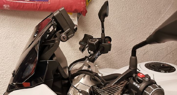

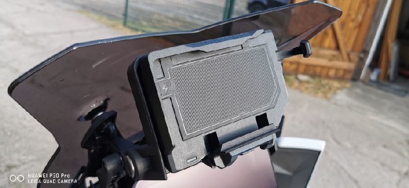

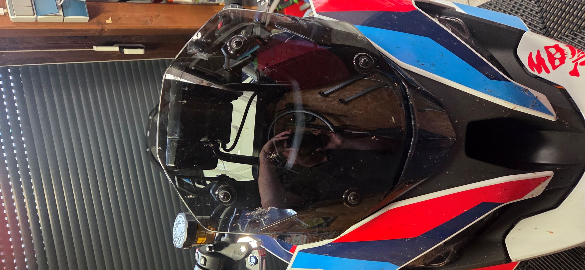

Meine Lösung für das beschriebendes Problem des kürzen.
Passt alles perfekt . Scheibe lässt sich auch mit montiertes Cradle/Handy verstellen.
Mit etwas längerer Scheibe WPS
Mit Originalscheibe BMW
Fertig
weniger 35mm
Originallänge

DrinkingDude, Du hast das Rohr Dir zurechtgestutzt, wenn ich es richtig sehe? Warst Du mit der Lösung des nach unten versetzen auf die anderen Schrauben nicht zufrieden?

Bei der Sportscheibe, reicht das nach Unten versetzen noch nicht wirklich aus. Da fehlen immer noch so ca. 3 cm. Wahrscheinlich hat er sich deswegen auch das WRS Windschild geholt.

die WRS Scheibe deckt das Navi mit Originalhalterung in der unteren Anschraubreihe ab.

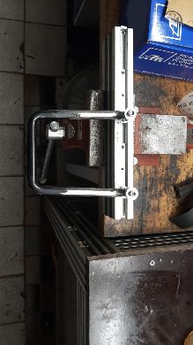

Ich hatte bei jeder XR und auch bei der jetzigen MXR den org. Navibügel soweit gekürzt das von vorne das Navi nicht mehr zu sehen bzw. bündig mit der Sportscheibe ist.
Der Bügel hat einen Außendurchmesser von 12 und Innendurchmesser von 9mm, muss also nur durchtrennt/gekürzt werden und ein entsprechender Rundstab (Alu/Stahl 9mm) dazwischen gesetzt und vernietet/gebohrt werden 8) ;-)
