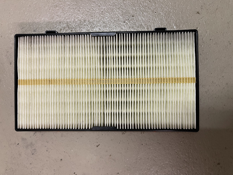

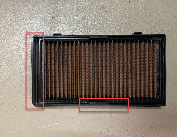

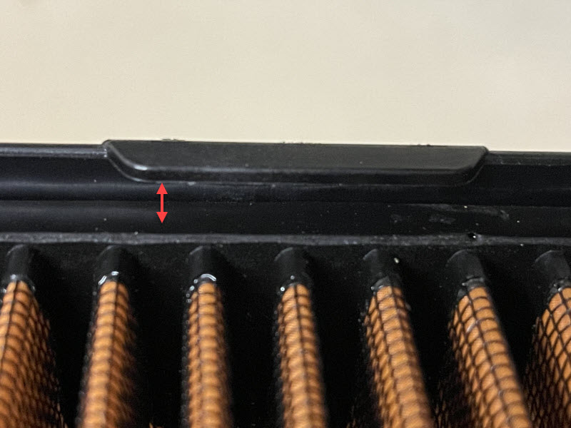

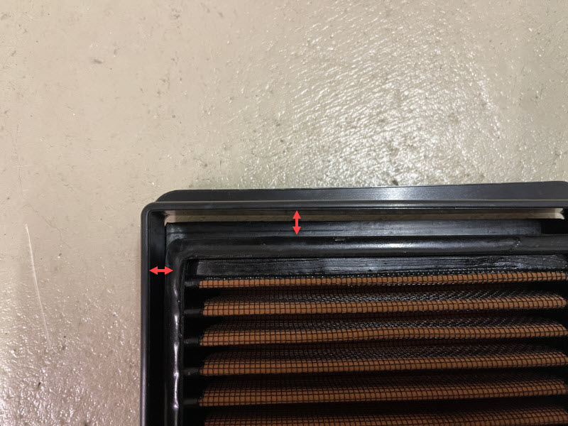

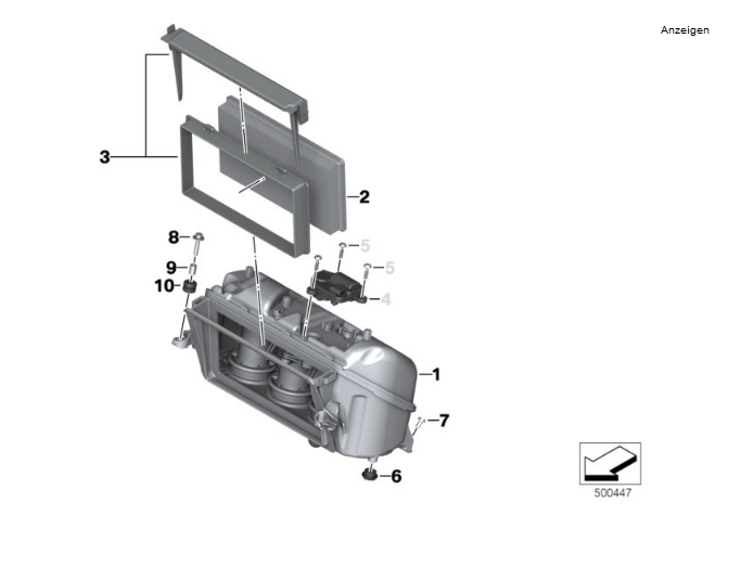

Beitragvon Nexilis » 18.02.2021, 20:48
Nexilis hat geschrieben:Ich nehme den Filter noch mal raus und werde Fotos machen.
Was haltet ihr davon?
Oben locker 1cm Luft, links ca. 5mm
Auch die Höhe des Filters passt nicht
Originalfilter passt perfekt
Richtig rum eingebaut ist er auch!
Nexilis
Beiträge: 381
Motorrad: K69
Re: K&N Luftfilter einbauen
Beitragvon Stratos-Schorsch » 19.02.2021, 00:27
Nichts, weil der Filter nicht passt!
Ich würde für 18 Euro einen neuen Originalfilter einsetzen, bringt Leistungstechnisch das beste Ergebnis!
