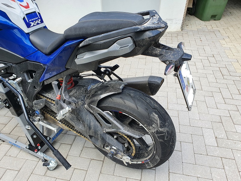

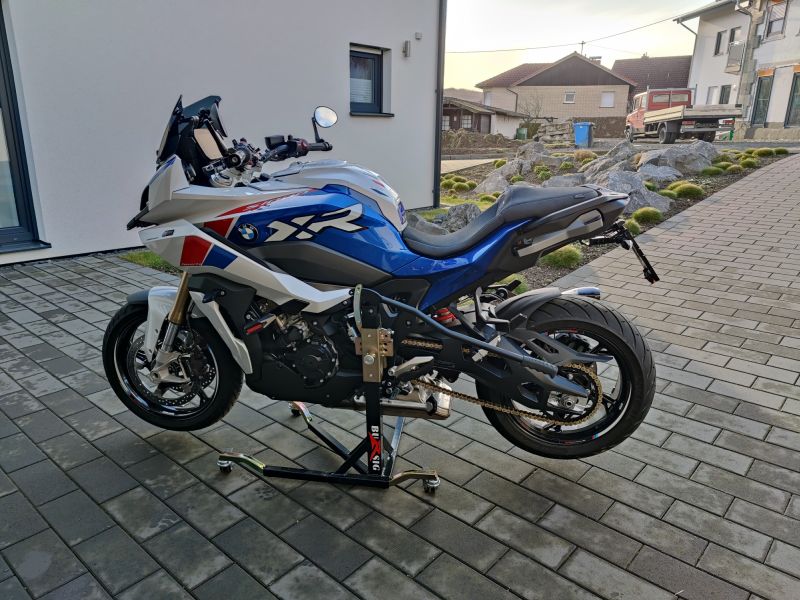

Ich habe von Kern Stabi seit Jahren den Heck-und Frontständer, die meiste Zeit benutze ich aber doch den Zentralständer :D 8)

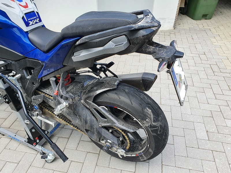

RRwolli hat geschrieben:ich habe hinten Kettenspanner mit Bobbins und nutze den Kern Stabi mit Klick Adaptern. Ist für mich das sicherste Aufbocken. Vorne gehe ich unter die Gabelbrücke mit einem etwas modifizierteren Dorn. Die Bremsleitung habe ich mit einer Blechmutter ca. 6-8 mm aus der Mitte verlegt.
Wenn ich mich nur mit den Kettenspannern anfreunden könnte. würde auch wieder gerne einen Heber an der Schwinge benutzen...
Hast Du mal ein Bild vom versetzten Bremsleitungs-Verteiler? Komm grad nicht ans Möp ran, das hört sich aber interessant an

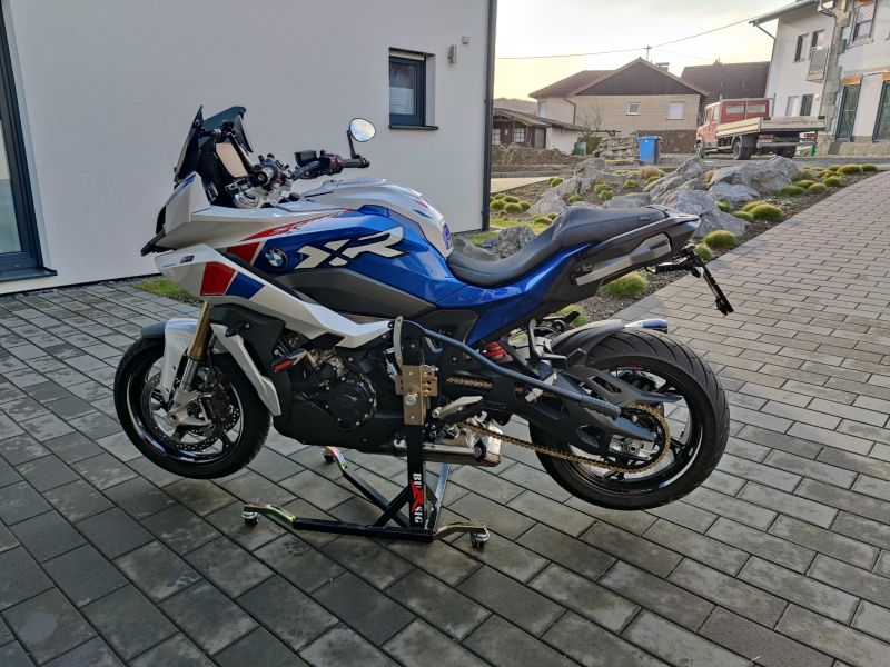

Bursig Zentralständer. Sehr wertig und stabil! ThumbUP

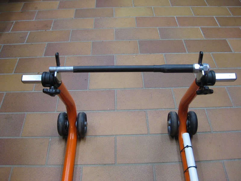

Beitragvon hora2014 » 30.10.2021, 10:02

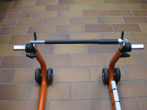

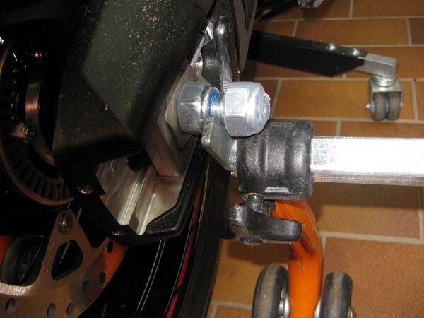

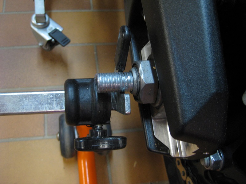

Nach dem Kauf meiner XR (Bj 21) habe auch ich festgestellt,
das sich keine Bobbins montieren lassen.
Meine Lösung:
Gewindestange M16 x 40 mit zwei Stopmuttern auf der rechten Seite
im Abstand von ca 5mm, sodass diese im Prismenheber nicht verrutschen kann,
die linke Seite bleibt offen (siehe Bilder).
Die Gewindestange wurde mehrfach mit Schrumpfschlauch überzogen,
damit die Gewindestange satt in die Hinterradachse geht.
So kann ich meinen alten KTM-Montageheber verwenden.
Vorn nehme ich den Heber, der von unten in die Gabelholme passt.
Ich darf nur nicht vergessen, später die Gewindestange zu entfernen
(habe dazu eine roten Aufkleber angebracht).
Gruss Horst
Gewindestange M16 mit Montageheber
rechte Seite
linke Seite
hora2014
Beiträge: 468
Motorrad: S1000XR 22

Beitragvon BüMa » 30.10.2021, 10:23
Gute Idee, aber Radausbau ist so halt etwas schwierig..
BüMa
Beiträge: 166
Motorrad: S1000R 21
Re: Montageständer für S1000XR 2020
Beitragvon hora2014 » 30.10.2021, 15:46
BüMa hat geschrieben:Gute Idee, aber Radausbau ist so halt etwas schwierig..
Dafür habe ich ja nach wie vor den Haupständer.
Gruss Horst
