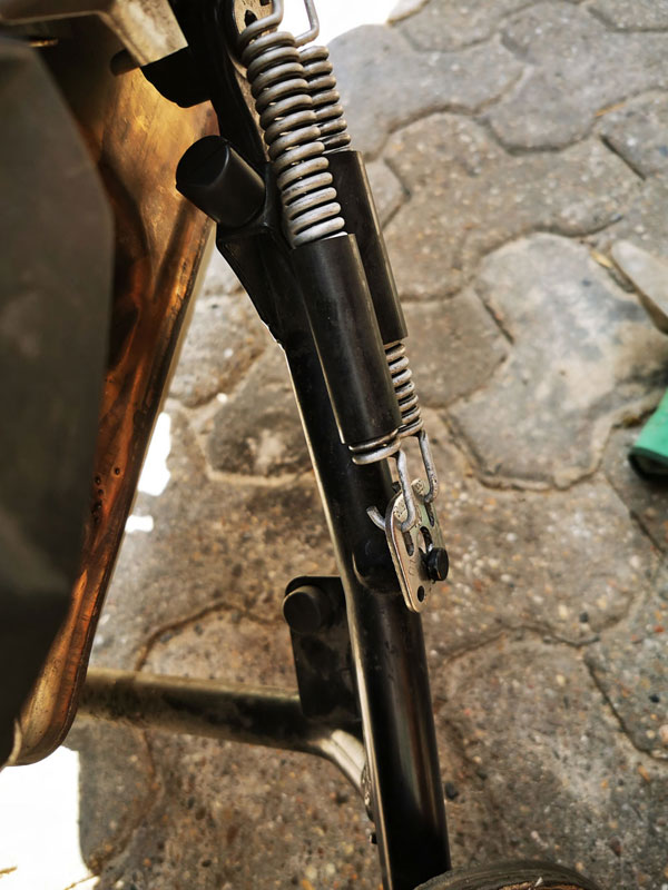

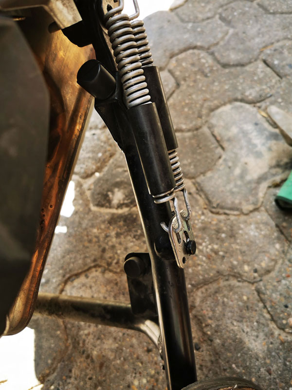

ups sind ja zwei Puffer einer oben an der Feder schlägt an die Fussraste ist ja auch am Auspuff, den habe ich jetzt gewechselt wie man auf dem Bild sieht
oder ist das untere an dieser Querverstrebung, da ist noch der originale Puffer drauf
Vielen Dank im Vorrauss für die Antwort

Du musst den unteren Puffer auswechseln der an das Blech des Auspuffs anschlägt.
Wenn du ihn vorne auswechselst kommt der Ständer zu weit nach unten

Motorradfahrer01 hat geschrieben:Du musst den unteren Puffer auswechseln der an das Blech des Auspuffs anschlägt.
Danke dann muss ich das tauschen. habe den falschen getauscht

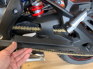

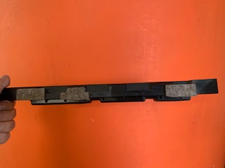

Ich habe nun die obere Kunststoffführung auf der Schwinge demontiert (nur zwei kleine Schrauben mit Kunststoffdübel) und auf den Auflageflächen zur Schwinge selbstklebenden Filz montiert.
Nach lägerer Probefahrt kann ich diesen "Eingriff" nur wärmstens an Euch empfehlen !!!
Kein schlagen und klappern mehr :D

Heisst,
die Kette läuft noch über den Kunststoff und nicht über das Filz.
Sprich Du hast die "Schiene" von der Schwinge entkoppelt?.
VG, Uwe
UwB
Beiträge: 164
Re: Ketten klappern
Beitragvon Carlofant » 16.08.2022, 07:24
Im ersten Moment habe ich es so verstanden, dass du die Schiene weggelassen hast. Ich dachte schon, "oh Gott". Aber wenn du die Schiene nur zur Schwinge hin, gegen Schlaggeräusche gedämpft hast, ist das natürlich ein guter Ansatz. Würde also bedeuten, die Schiene schlägt auf die Schwinge und somit entsteht das Klappern. Natürlich hervorgerufen von der schlagenden Kette im Schiebebetrieb. Wenn ich das so richtig verstanden habe, werde ich das Ganze auch mal ausprobieren. Allerdings dann mit selbstklebendem Moosgummi. Das werde ich dann unter die gesamte Fläche kleben.
Danke für den Denkanstoss ThumbUP
