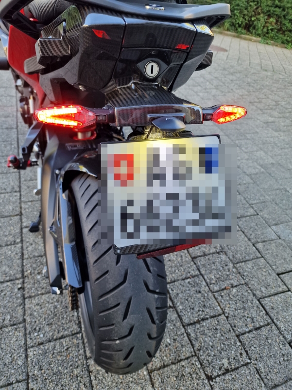

ich hab mir nun auch das gekürzte orig. Heck von Thorsten (ebay Kleinanzeigen) geholt.
Versand am selben Tag, perferkt gearbeitet! Er hat sogar 2 Unterlagscheiben dazugegeben mit passenden Schrauben um den Winkel mit 30 Grad sicherzustellen (ich hab sie nicht verbaut, so hat es 32-33 Grad und liegt noch in der Toleranz).
Für mich die perfekte Lösung da einfach alles original bleibt :)

Könntest Du bitte mal ein Foto einstellen..?!

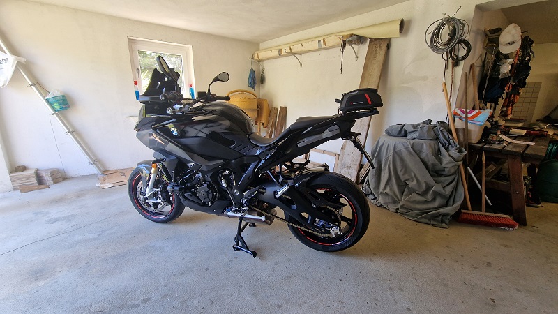

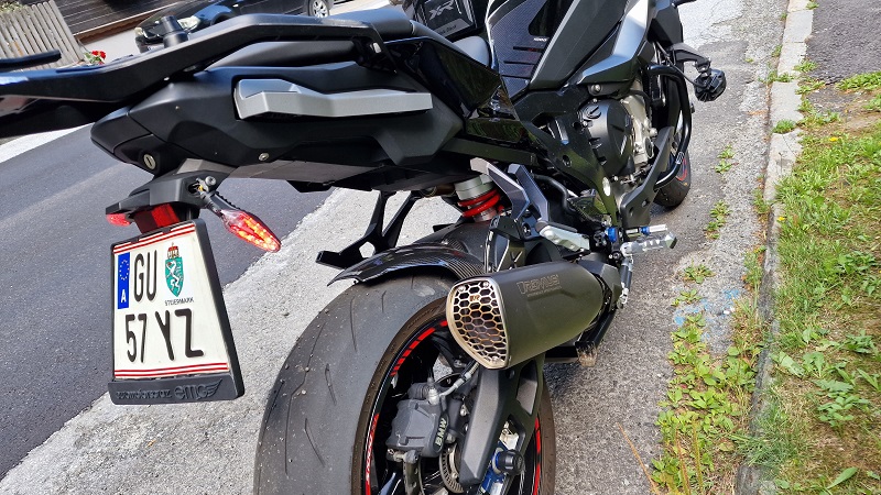

Beitragvon mk86 » 19.08.2022, 07:07
Hallo Andi,
aber sicher doch ;) Ich hab leider nur die 2, hab noch keine wirklichen Fotos gemacht seit ich n paar Dinge umgebaut hab :roll:
ps: nicht wundern beim 2ten wg Blinker und Tafel, leider war das Foto für die Versicherung nach nem Rutscher der kürzlich passiert ist nogo
