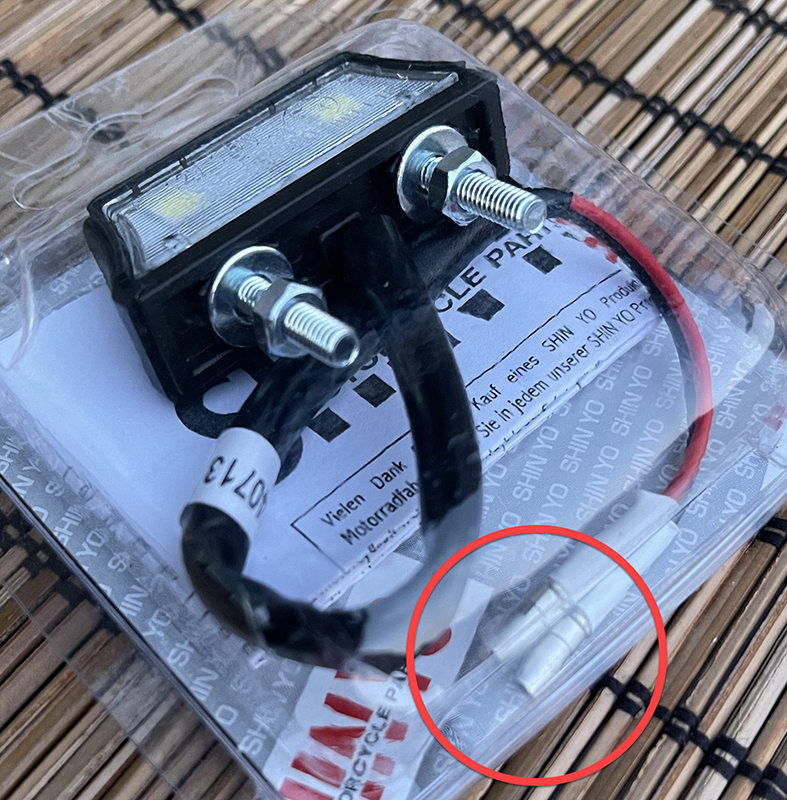

Beitragvon Nexilis » 16.07.2022, 10:23
Ich habe meine Kennzeichenbeleuchtung nun auch bekommen, in der Packungsehen die Anschlüsse aber definitiv nicht nach BMW aus.
@RRwolli musstest Du was umlöten?
Der Stecker unterm Sitz waren definitiv nicht diese zwei Pins.

Beitragvon hora2014 » 16.07.2022, 10:34
Das sind sogenannte "Japanstecker".
BMW Originalstecker abschneiden und anlöten oder
wie ich es mache, Japanstecker / -buchsen besorgen
und an das BMW-Kabel ancrimpen.
Lässt sich dann jederzeit trennen.
Gruss Horst
