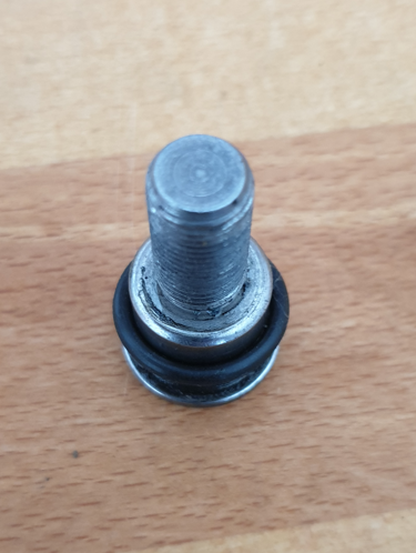

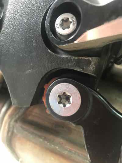

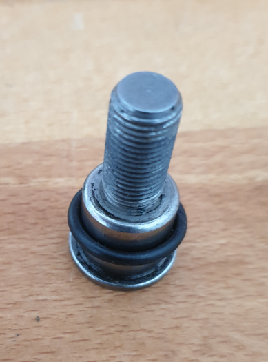

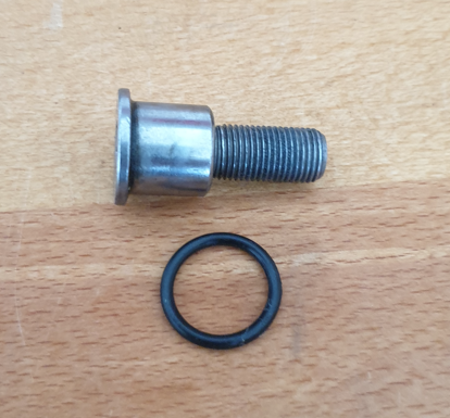

Das Klappern des Hauptständers habe ich jetzt beseitigt.
Ich habe mir in einer Werkstatt einen O-Ring besorgt und das Klappern ist weg. Kostete mich ein nettes Lächeln bei der Werkstatt und die "Mühe" des Einbaus.
Den O-Ring habe ich zwischen Rahmen und Hauptständer gesetzt.

Interessante Idee, welchen Durchmesser hat der O-Ring?

Nexilis hat geschrieben:Interessante Idee, welchen Durchmesser hat der O-Ring?
16mm Innendurchmesser.

Volltreffer! Danke für den Tipp [emoji106] nun ist endlich Schluss mit dem Geklapper. O-Ringe habe ich von beiden Seiten drauf, Bauhaus 2x 16mm für 1€.
Was mich erschrocken hat, wie lose die Schraube war. Konnte sie mit der Hand rausdrehen ohne Werkzeug. Hab jetzt Schraubensicherung drauf.
