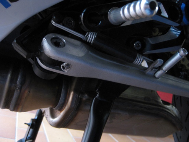

Heute angekommen und gleich eingebaut, passt einwandfrei.
Ist etwas höher als das "Wunderlich Teil", das damit ersetzt wurde.
Abstand zum Hauptständer wurde durch Modifizierung des Anschlaggummis angpasst.
(Die Steilheit des Seitenständers kann ich durch eine "8mm Madenschraube" einstellen,
da in der Originalstellung mir dieser zu schräg nach vorn steht).

Wo finde ich diese Madenschraube?

An der vorderen Anschlagseite des Seitenständers ein Loch gebohrt
und 8mm Gewinde geschnitten, sodass ich eine Madenschraube eindrehen kann.
Durch die Einschraubtiefe lässt sich so die Steilheit des Seitenständers einstellen.

Ich sehe auch Du hast eine Lösung gefunden um iVm. Frästeilepaket den Ständer besser ausklappen zu können. Der Knubbel mit der Feder ist ja damit so gut wie nicht erreichbar..... Gut :D

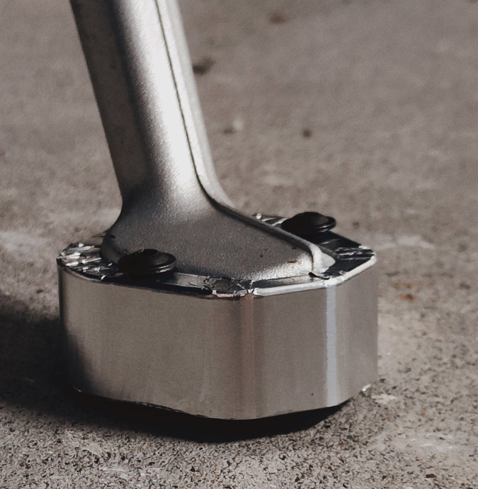

So, auch verbaut.
Vorher:
Nachher:
Habe die Rückseite (zum Hauptständer hin), weiter verlaufend an geschrägt:

Macht Schraubensicherung ran sonst werdet ihr die Schrauben verlieren!
