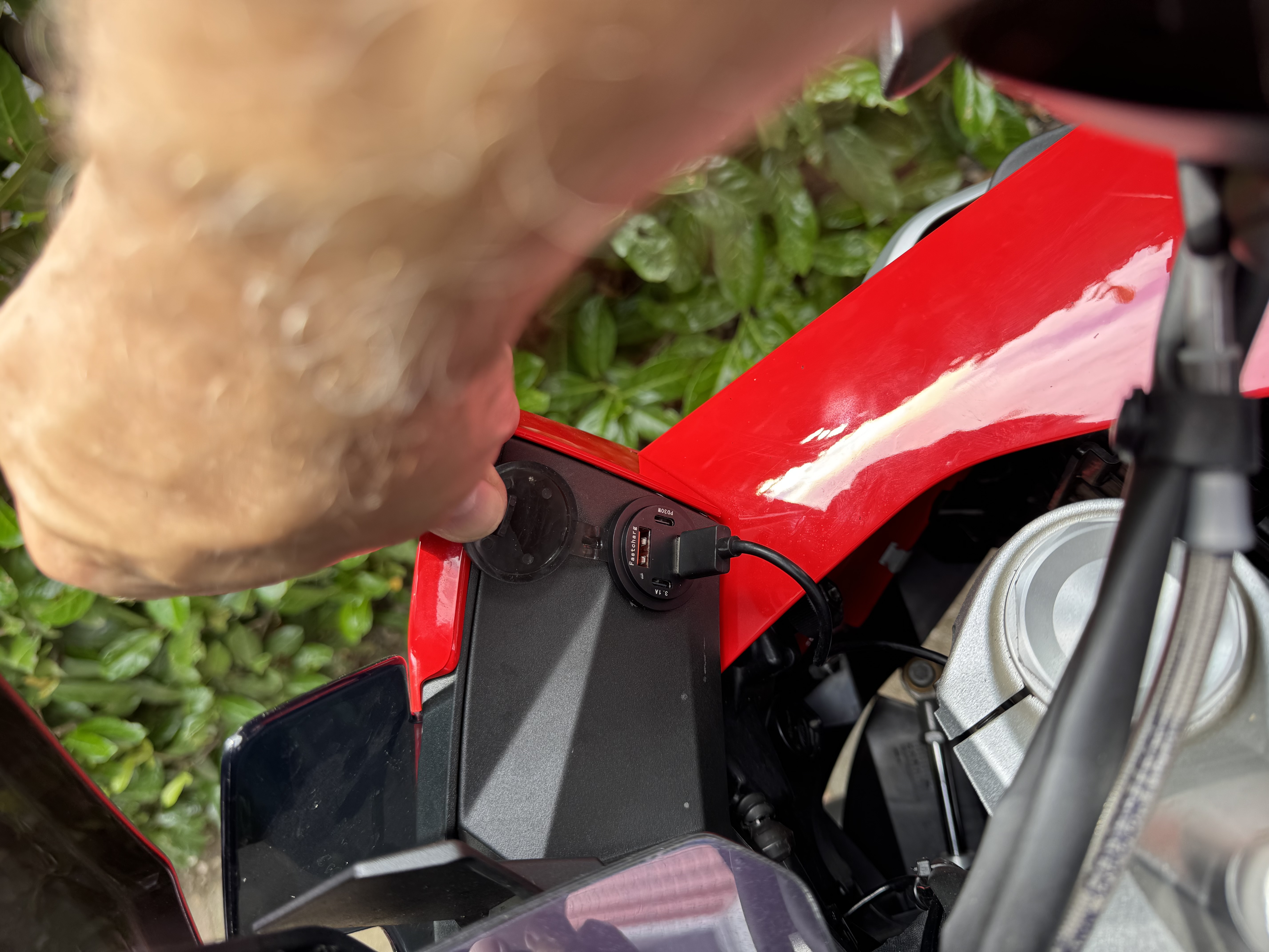

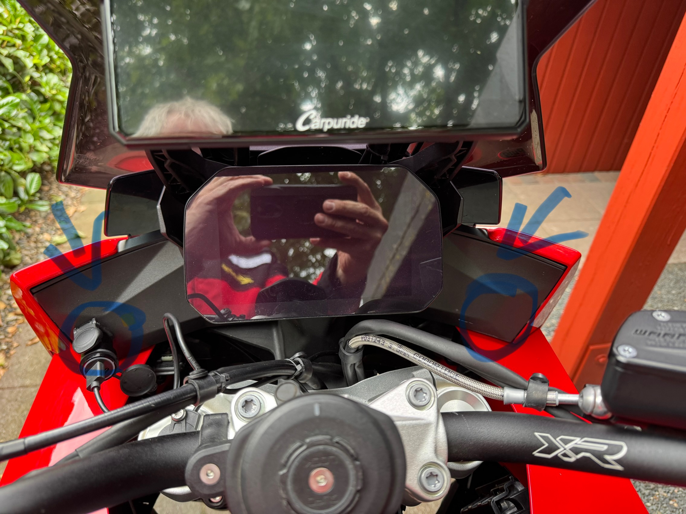

Links neben dem TFT ist der 12 V Boardsteckeranschluss.
Wie bekomme ich die schwarze Platte ab?
Hintergrundmaterial, das mittlerweile der 3te Adapter(auf usb ) einen Wackelkontakt hat unddas Handy nicht mehr lädt.
Hier würde ich einen anderen einbauen wollen.
Oder auf der anderen rechten Seite zusätzlich einbauen.
Hatte ein Y Kabel für den Canbus parat, damit der Strom auch nur fließt, wenn die Zündung an ist.
Kann die sw Platte so raugeklickt werden oder muss die Scheibe und co runter?
Kennt jemand die Reihenfolge?

Von vorn durch das Lüftungsgitter ist jeweils eine Torx-Schraube zu sehen, die gelöst werden muss.
Danach kann man die Abdeckplatte nach hinten herausziehen.

Hast du die Scheibe im Bild mit dem Hebel auf hoch gestellt?

Bin mir nicht sicher, ob das als Lüftungsgitter zu bezeichnen ist.
Die Scheibe ist oben.
Kann mich nicht mehr erinnern, ob ich die Scheibe abgebaut hatte,
ist aber mit 4 Schrauben leicht zu machen.
Gruss Horst

hab mir gerade das Foto oben angeschaut. Willst Du Mopped fahren oder Displays anschauen. Da brauchste ja schon 10 Minuten bis alles eingestellt und verbunden ist um los zufahren. winkG
Re: 12V eigener BMW Anschluss austauschen durch USB Adapter
Beitragvon Lachs » 07.07.2025, 17:35
Sieht nur so aus. Ist es aber nicht.
Der Bildschirm dient der Navigation und Co über CarPlay.
Bedienung während der Fahrt über das Drehrad möglich.
Also Trau dich… :lol:

Hat alles gut geklappt. Die Schrauben konnten gut erreicht werden, wenn die Scheibe ab ist.
Dauer inkl. Verkabeln usw. ca. 40 min beim ersten Mal.
Erste Fahrten sind positiv ausgefallen. Bin zufrieden.
