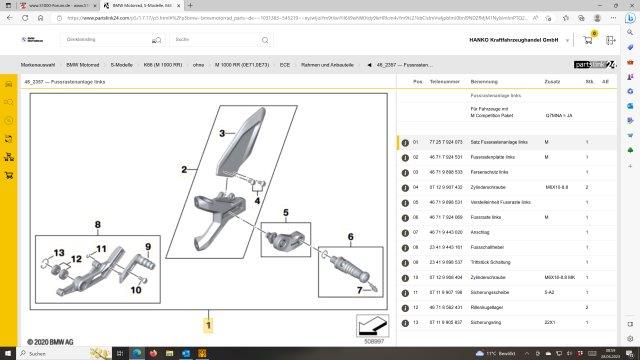

Beitragvon balemotorsport » 28.04.2023, 09:06
46 71 7 924 069 Fussraste links M 95,80 € netto Gruß
Komplette Raste
