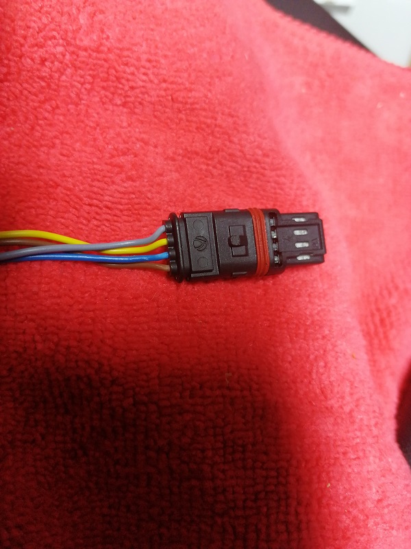

Beitragvon thorgei » 29.11.2020, 12:14
Artvox hat geschrieben:um welche Form oder Ausführung geht es denn, hast du evtl. ein Bild ?
https://www.leebmann24.de/reparaturstec ... 02340.html
Hallo Artvox.
Das ist das Objekt der Begierde.

Re: Stecker Blinker hinten
Beitragvon thorgei » 29.11.2020, 13:47
Artvox hat geschrieben:https://www.leebmann24.de/reparaturstecker-4-polig-no-610612-83300402337.html
Nr.2 ?
sonst musst du dich hier mal durch kämpfen :
https://www.mouser.de/Connectors/Automo ... /_/N-1ehb5
Mit bissle Glück nun doch im Netz gefunden.
Es ist ein Stecker von Hirschmann TYP MSC.
https://www.hirschmann-automotive.com/p ... aktierung/
Jetzt stellt sich die Frage ob man bei Hirschmann einzelne Stecker kaufen kann ( ich glaube eher nicht ).
Es gibt einen im Auktionshaus der Hirschmann MSC verkauft, die sehen nicht ganz so aus wie die OEM der K67 ( ich denke eher die sind aus dem PKW ). Hab mal bestellt, schaun ma mal ob se passen.

Beitragvon thorgei » 29.11.2020, 15:11
Artvox hat geschrieben:https://www.ebay.com/itm/Wiring-Plug-Connector-Mirror-Class-Harness-Fit-For-BMW-5-6-7-X1-X3-X5-X6-E92-F01/293817177783?_trkparms=aid%3D1110009%26algo%3DSPLICE.COMPLISTINGS%26ao%3D1%26asc%3D20200220094952%26meid%3D455b563dd5364a3a9b8bdc8d7330ade5%26pid%3D100008%26rk%3D6%26rkt%3D12%26sd%3D273541828166%26itm%3D293817177783%26pmt%3D1%26noa%3D0%26pg%3D2047675%26algv%3Ddefault%26brand%3DUnbranded&_trksid=p2047675.c100008.m2219
Super Danke, bei genauerer Betrachtung sieht man aber auch den Unterschied in der Länge und dem Bund am Austritt der Kabel.
ist auch der gleiche den ich bereits gefunden hatte. Stammt aus dem BMW PKW Kabelbaum.

Beitragvon thorgei » 27.02.2021, 20:35
Ja. Ich habe mein Heck mit kleinen Highsider Miltifunktionsblinker umbauen können.
Die Origanal Stecker samt Kabel gibt es nicht zu kaufen. Allerdings sind die von Hirschmann und werden auch in div BMW KFZ verbaut, allerdings mit anderen Kabelfarben. Funktioniert aber auch so.
Gruß Thorsten
