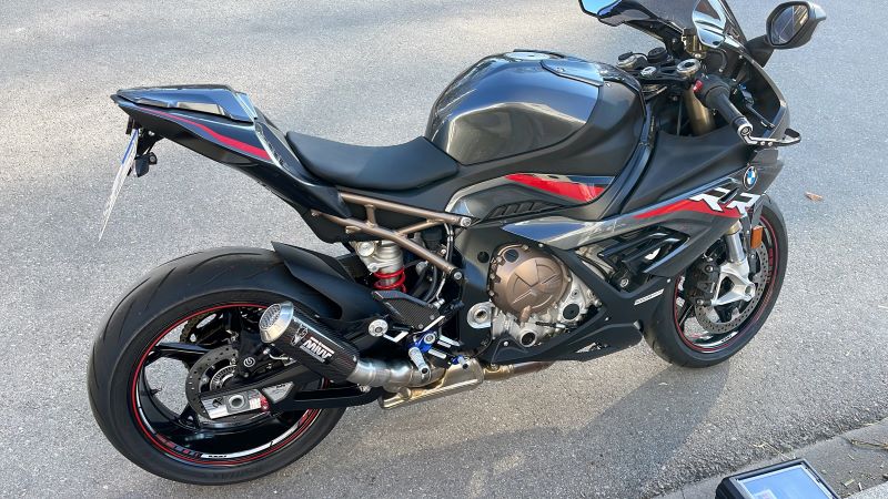

Also ich hab den MIVV MK3 verbaut. Mir gings da eigt hauptsächlich um die Optik und dem preislichen Unterschied zum SC Projekt.
Ich muss sagen, ich hab meine Entscheidung nicht beräut. Der Sound ist deutlich rauer und bei der Gaswegnahme knallt sie deutlicher.
Inzwischen wurden der MK 3 auch für EURO 5 zugelassen.

So habe den MIVV MK3 jetzt auch circa 500 Kilometer im Einsatz.
Sieht gut aus und macht wirklich einen Ordentliches Klangbild und die Schubakustig mit dem Bollern klingt jetzt wirklich Genial.
Durch das etwas lautere Klangbild habe ich mal eine dBA Messung durchgeführt.
Messung 1. zwischen 6000-7000 Umdrehungen = 95,6 dBA
Messung 2. zwischen 6500-7300 Umdrehungen = 96,8 dBA
Messung 3. über 10000 Umdrehunden = 105 dBa
Alle meine Messungen habe ich versucht möglichst nah an den Vorgegeben Nenndrehzahlen zu ermitteln.
Der ESD liegt (wenn ich dem doch recht Teuren / Hochwertigen Messgerät vertrauen darf) absolut im Rahmen und übersteigt nicht mal die Vorgaben im Schein.
