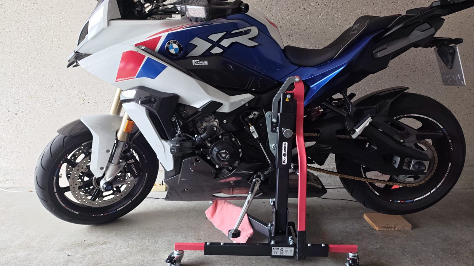

Beitragvon Dang3r » 19.10.2026, 14:34
Ich klinke mich hier mal aus aktuellem Anlass ein, haben einen Constands Evo klappbar bei Motea bestellt, der kam letzte Woche und bei der Montage der Rollenträger kam ja beim Festziehen der Inbusbolzen gleich Freude auf; keine 20NM auf der Uhr und der Sechskant vergnaddelt sich schon.
Bei der Passprobe ist uns dann aufgefallen, dass der klappbare Ständer leider nicht für tiefergelegte Möpps geeignet ist, Ixi liegt fast 30mm tiefer und die Rollenträgerbolzen schlarzen so richtig schön unten am Carbonbugspoiler. Aufrichten war auch keine Option, erst als wir sie vorn und hinten auf 3cm hohe Bretter gerollt haben, kamen wir zumindest mal ziemlich drunter, um die Adapterplatte einzustellen. Das war meiner Holden aber nicht recht, sie würde das auch gern allein hinkriegen und das kann ich gut verstehen.
Also alles wieder runter und nochmal einen Schritt zurück treten und überlegen, was noch geht. Inzwischen förderte die Recherche bei Motea zu Tage, das ein nicht-klappbarer Ständer im Grunde die Grundplatte nicht hat, die ja fürs Klappen ua gegengeschraubt ist, aber die Ausleger für die Arme dann oben drauf montiert werden. Also verringere ich die Höhe des Ständers in der Mitte, hab aber außen wo die Rollen sitzen ja dann noch mehr Höhe, nämlich zusätzlich die Wandstärke des Trägers, auf den der Rollenarm aufgeschraubt wird. Damit kriege ich den ja dann auch erst Recht nicht drunter geschoben, oder habe ich da einen Denkfehler?
Das bringt mich dann zu dem Link hier für den https://www.btr-tools.com/zentralstaender-evolift-fuer-bmw-s-1000-xr-k69-20-23, der zumindest auf den Bildern eine ähnliche Höhe aufweist und ich wollte die noch anschreiben, ob der auch für tiefer gelegte XR geeignet ist, wenn diese Frage nicht einer von euch so beantworten kann. Die sagen, es muß eine Minimalhöhe von 10mm vorhanden sein, dann geht das. Ich kann aber aus den Bildern und Filmchen nicht ableiten, wie die das so realisieren...

Beitragvon Dang3r » 20.10.2026, 21:15
Wir sind durch mit den Testen vom Constands Evo pro, den BTR haben wir gar nicht erst bestellt, da deren Minimumbodenfreiheit bei 100mm liegt und die haben wir dank des Ilmberger Bugs nirgends.
Mehr aus Verzweiflung haben wir Ixi auf 2 30mm hohe Bretter gestellt, um den Beweis zu führen, dass das Prinzip funktioniert, das tut es. Aber wie schon gesagt, das ist nicht die Musterlösung.
Morgen geht der Constands zurück zu Motea und dann telefoniere ich mit Bursig, der vorige Eigentümer hatte davon einen Ständer,.die Buchse war noch drin. Ist dann oberstes Regal, hilft aber wohl nix...
