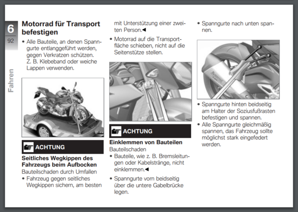

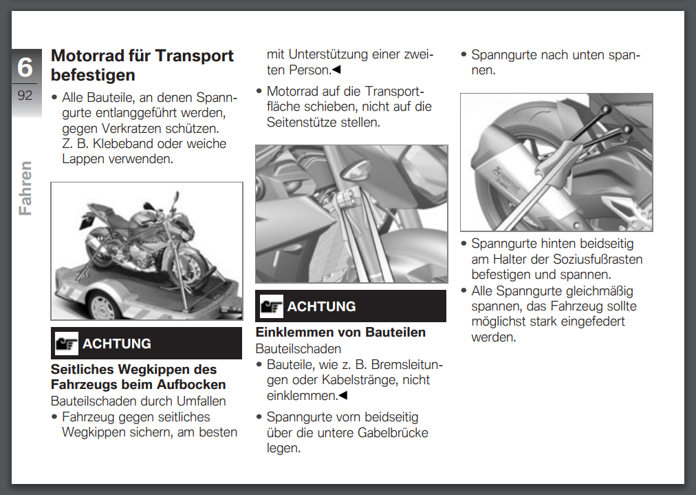

Beitragvon Kajo » 16.11.2017, 23:02
Im Anhang ein Bild aus der Bedienungsanleitung 09.2016 1. Auflage, 00
BMW Motorrad gibt sogar an "Alle Spanngurte gleichmäßig spannen, das Fahrzeug sollte möglichst stark eingefedert werden."

Beitragvon Hobbes » 16.11.2017, 23:13
In der Anleitung 9/2016, die meiner 17er S1000R beilag, steht es genauso drin. Allerdings auf Seite 83.
