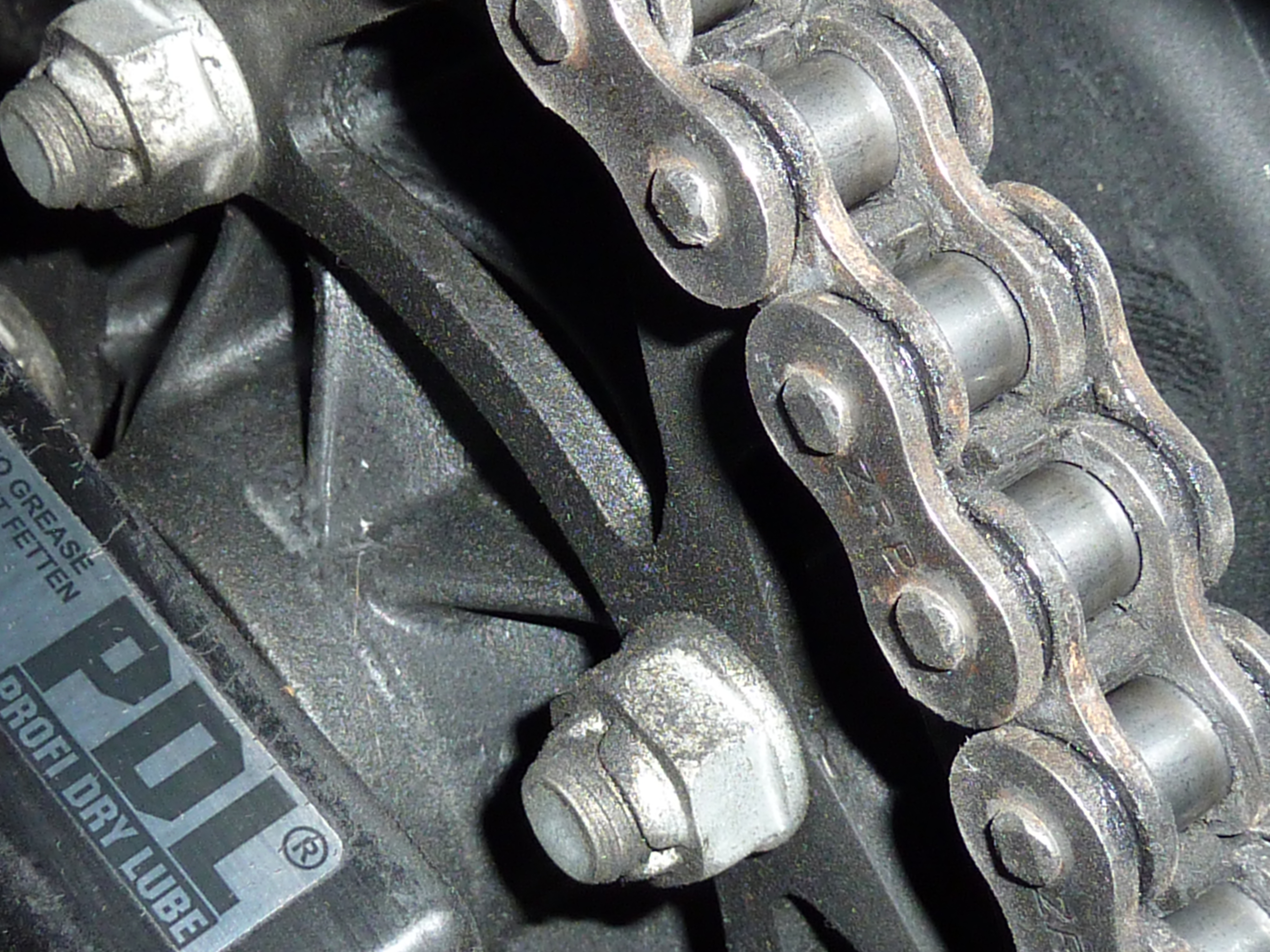

Nach 6 Jahren Bike Pause ist die XR gekommen. Wie damals schmiere ich die Kette mit PDL (Profi Dry Lube). Aber ich bin nicht mehr zufrieden, es bildet sich Rost (Bild), obwohl ich sehr viel sehr oft verwende. Ich vermute, dass die die Zusammensetzung geändert haben. scratch
Was verwendet Ihr so? Dry oder Fett? Welches? Ich würde mich echt über Tipps freuen,
will aber auch gleich hnzufügen, dass ich mir keinen Öler einbauen will.

Ich benutze auch PDL. Die Kette (DID) auf meiner Speedy hat jetzt 30.000 runter. Keine Probleme und kein Rost.
Tippe eher auf eine Regina-Kette bei dir.

Ich würde sagen da hast Du etwas Falsch gemacht, evtl. nach einer Regenfahrt nicht direkt eingeschmiert oder Mopped steht nicht in einer Garage. Ich nutze seit 12 Jahren nur PDL und hatte noch nie Rost an der Kette. Weder bei den 4 Regina noch bei den 5 D.I.D Ketten.

Hallo. Ich nehme auch seit vielen Jahren PDL. Bislang immer bei DID- Ketten auf meinen Honda VFR's.
Habe bei der XR auch festgestellt, dass die Kette Flugrost ansetzt. Da mein Sohn das gleiche Spray bei seiner DID- Kette (auch Honda) verwendet und dort kein Flugrsost ansetzt würde ich auch vermuten es liegt am Material der Regina Kette (wie oben schon mal angemerkt). Ich habe daher an der Regina- Kette hartnäckig den Flugsrost immer wieder entfernt und neu eingesprüht. Inzwischen hat sich kein neuer Flugrost mehr gebildet. Gruß Ralph

Das mit dem PDL und Rost war auch vor 6 Jahren so...ich habe die Kette immer erst mit Lappen und WD40 sauber gemacht und dann PDL drauf. So nie Probleme mit Flugrost gehabt. PDL alleine reicht aber nicht und nach Regenfahrt war Reinigung mit WD40 Pflicht.

Beitragvon Fischi » 04.05.2016, 22:41
Danke für die vielen Antworten ThumbUP
-Im Regen fahr ich eigentlich nie.
-Ja es ist ne Regina Kette.
-Vorreinigung mit WD40 hatte ich Bedenken obs die Ringe vertragen,
werd ich jetzt aber versuchen. Der Rost muss weg, das geht garnicht.

nicht das normale wd40 nehmen, es gibt von denen einen eigenen kettenreiniger.
