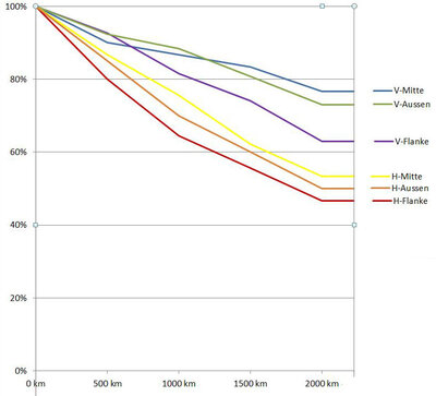

Zwischenstand zum Reifenverschleiß nach 2000km.
100% = Neuprofil
0% = Mindesttiefe 1,6mm
Sieht ganz gut aus. Könnte für knapp 4000km reichen. Damit wäre ich sehr happy.
Bei nahezu identischen Bedingung bzgl. meinem Fahrstil und meinen Streckentypen (super kurivge Landstassen) schafften in der Kategorie (Super)-Sportreifen :
S22 ca. 2500km, dann war Hinten Flanke und Aussenbereich als Erstes am Ende
Power6: ca. 3000km, dann war vorne die Flanke als Erstes am Ende
Insgesamt hab ich mich auf den MK4 so langsam eingeschossen. Die Kritikpunkte vom Anfang werd ich wohl bissel relativieren können.
Jetzt kommt die spannende Phase in der zweiten Lebens-Hälfte des Reifens.
- Bleiben die Eigenschaften nahezu unverändert?
- Gibts Kantenbildungen oder überproportionalen Verschleiß etc.
Heute bei ca. 10-15° Lufttemperatur har er prima funktioniert und hat ordentlich Schräglagen zugelassen.

Der behält seine Eigenschaften bis zum Schluss .. fahre den dritten Satz und bin sehr zufrieden. In der Mitte finde ich ist der Verschleiss etwas hoch, aber der Grip auch gut über 50 Grad ist einwandfrei. Ich fahre nur Alpen und auch viel eher schlechte Strassen. Für mich im Moment mein Lieblingsreifen
