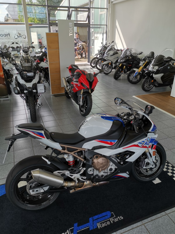

Beitragvon OSM62 » 19.08.2019, 20:00
Heute war ich mal kurz bei meinem Freundlichen.
Da stand eine rote und ein M-Modell der neunen S 1000 RR:
Auf dem M-Modell sind 120/70 und 200/55 Metzeler Racetec RR drauf.
Auf der roten sind 120/70 und 190/55 Metzeler M7RR drauf.
Beiträge: 5067
