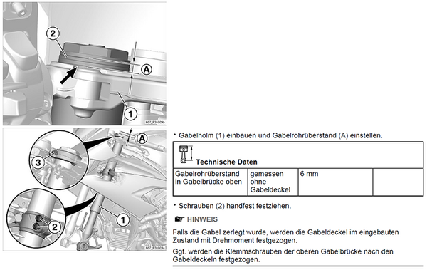

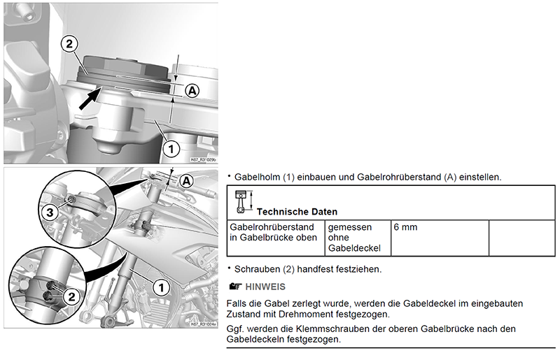

Beitragvon chris7685 » 25.02.2024, 13:28
hier noch als Anleitung wie gemessen wird.. falls die Frage in der Zukunft nochmal aufkommt.
