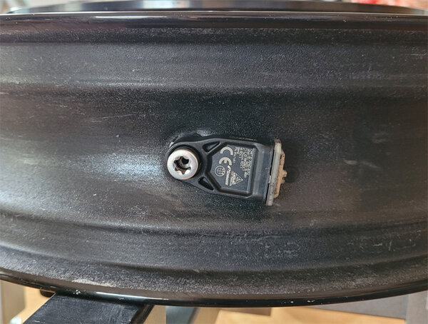

das Winkelventil mit RDC an meiner Vorderradfelge steht nicht wirklich rechtwinklig zur Felge.
Kann ich die Schraube vom Ventil einfach lösen, das Ventil ausrichten und die Schraube wieder anziehen ?
Oder besteht dabei die Gefahr, dass etwas undicht wird und evtl. ein neues Ventil oder irgend eine neue Dichtung benötigt wird ?

Ich habe jetzt bei meinen vielen Reifen Tests fest gestellt das sich das Ventil in Verbindung mit dem RDC-Sensor mit der Zeit (den vielen Reifenwechsel) lockert.
Die Schraube die man dann wieder fest schrauben sollte ist aber nur erreichbar wenn der Reifen runter ist:

Der Reifen ist runter. Anhand der Ausrichtung des RDS Sensors kann man auch die Schiefstellung des Winkelventils abschätzen.
Ist grundsätzlich kein Problem, aber wenn der Reifen schon runter ist, würde ich es gerne vernünftig ausrichten.
Das Ventil ist auch nicht lose oder locker.
Michael,
entsprechend Deiner Anmerkungen zu den gelockerten Ventilen, sollte es problemlos möglich sein, das Ventil etwas zu locken, entsprechend auszurichten und wieder anzuziehen.
Gruß,
Dirk

Habe das Ventil abgeschraubt, Dichtung sah neuwertig aus.
Spucke an die Dichtung, etwas Loctite 243 ans Gewinde und alles ordentlich ausgerichtet mit 5Nm verschraubt.
Im Handbuch sind zwar 6Nm angegeben, aber da die Mutter zuvor sehr leicht zu lösen war, habe ich es bei
5Nm belassen.
Gruß,
Dirk
