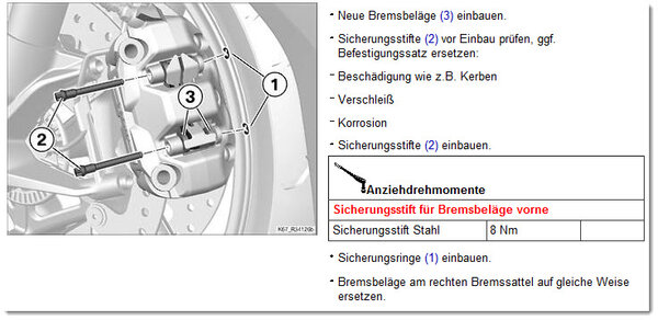

Servus zusammen,
habe zum Thema im Forum gesucht aber nichts dazu gefunden
Die Halteschrauben sind glaube ich Vielzahnschrauben, welche Nuss und welches Drehmoment benötigt man hier?
Habe im Handbuch auch dazu nichts gefunden.
Danke und Grüße Tom

Ich meine eine E8 (das Gegenstück der 25 Torx der Verkleidung), Drehmoment weiß ich gerade nicht waren meine ich 2-3 Nm also nur "leicht" fest
Es gib bei BMW einen Rep Satz Bremsbeläge inkl neuer Schrauben und Splints der mit getauscht werden soll.
LG Mark

habe eben einen Außen Torx Set gekauft.
2-3Nm is ganz schön wenig, so weit runter geht mein kleiner Drehmoment gar nicht....
Wegen den Schrauben und Stiften wechselst du die, oder nimmst du die alten?

Kann man sich leicht merken: E8 und 8 NM...

ah perfekt, danke für die Info!
