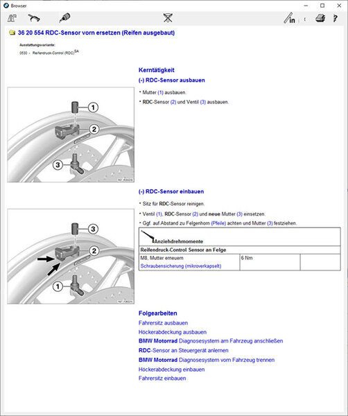

Pass bei der Montage auf: Es sind schon Felgen kaputt gegangen, bei denen das Ventil zu fest angezogen wurde. Mir so ab Werk passiert...
So sieht's bei mir aus, vordere Felge analog.

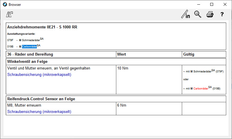

Beitragvon kInGpIn-RR » 17.03.2021, 09:59
Gerne doch! :-)

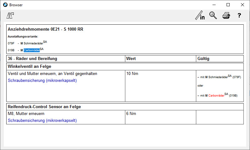

Habe hier auch noch das Anziehdrehmoment gefunden. Drehmoment für Hinterrad laut BMW-Dokumentation analog (6 Nm). Alle Angaben jedoch ohne Gewähr.

Beitragvon kInGpIn-RR » 17.03.2021, 16:18

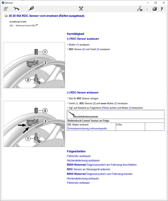

...der Vollständigkeit halber noch (ebenfalls ohne Gewähr).

Beitragvon Waldi69 » 17.03.2021, 18:11
Der Hersteller vom Ventil und Sensor (Schrader) gibt auch 6Nm in seiner Bedienungsanleitung an.

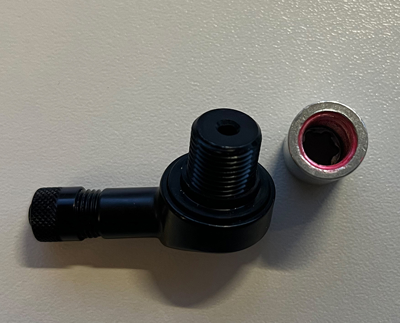

Beitragvon chris7685 » 11.02.2023, 19:42
Moin in die Runde,

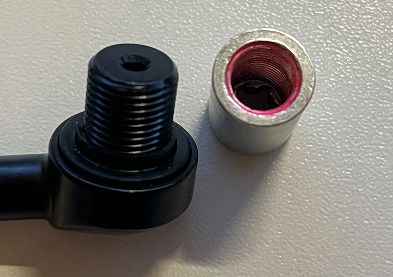

ich möchte bei einem Ersatz-Felgensatz (Schmiede) Winkelventil und RDC Sensor nachrüsten.
Bestellt wurde ein Winkelventil (36318542009). Geliefert wurde ein schwarzes Winkelventil. Erwartet hätt e ich ein silbernes Ventil.
Die dazu passende Mutter (36318359962) dann passt nicht auf's Gewinde.
Frage:
(a) ist die Teilenummer für's Winkelventil falsch ?
(b) ist die Teilenummer richtig, jedoch wurde ein falsches Winkelventil geliefert?
(c) ist ein Fehler im Teilekatalog ?
Bestellte Teilenummern:
Winkelventil: 36318542009
RDC: 36319832032
Mutter: 36318359962
Link: https://www.baum-bmwshop24.de/bmw_ersat ... de%3A+0E21

Beitragvon kInGpIn-RR » 11.02.2023, 21:02
Moin Chris,
zu dem von Dir bestellten Winkelventil mit Teilenummer 36318542009 steht in der Beschreibung:
Für Fahrzeuge mit RDC; X530A = Nein
Du benötigst also das Winkelventil mit der Teilenummer 36318388689:
Für Fahrzeuge mit RDC; X530A = Ja
Bei dem ist dann auch das Gewinde für die Aufnahme des RDC-Sensors lönger.
Grüße aus dem Sauerland!

Beitragvon chris7685 » 12.02.2023, 12:59
Moin Markus,
danke für deine schnelle Hilfe!
Mich wundert es, warum ein "Winkelventil" (36318542009) und ein "Reparatursatz Winkelventil RDC" (36318388689) angeboten wird, wobei der Reparatursatz das 4,5 fache mehr kostet als das Winkelventil.

Beitragvon kInGpIn-RR » 12.02.2023, 13:05
Hi Chris,
unabhängig davon, dass sich die OEMs die Zubehörteile vergolden lassen, handelt es sich bei dem Winkelventil ja um ein Standard-Teil. Ich kann es mir nur so erklären, dass die Variante für die BMW Ausführung mit RDC ggü. anderen Herstellern besondere Maße hat und extra gefertigt wird.

Beitragvon chris7685 » 23.02.2023, 22:17
@Markus - vielen Dank für deine Tipps. Der "Reparatursatz Winkelventil RDC" (36318388689) beinhaltet das Ventil und die längliche Mutter.
