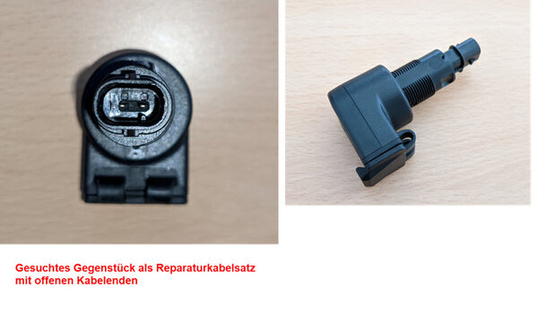

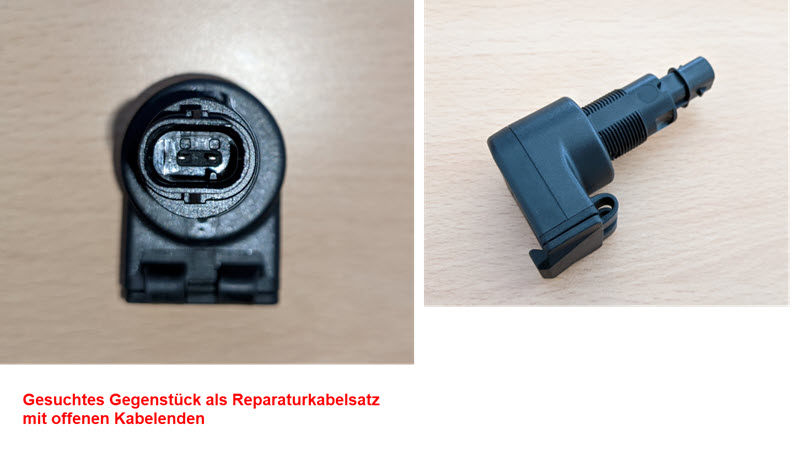

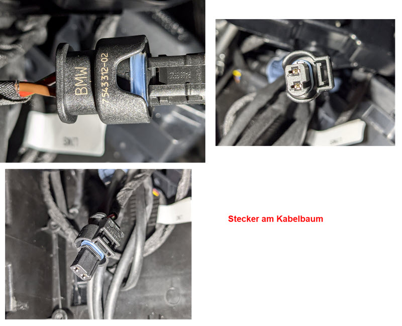

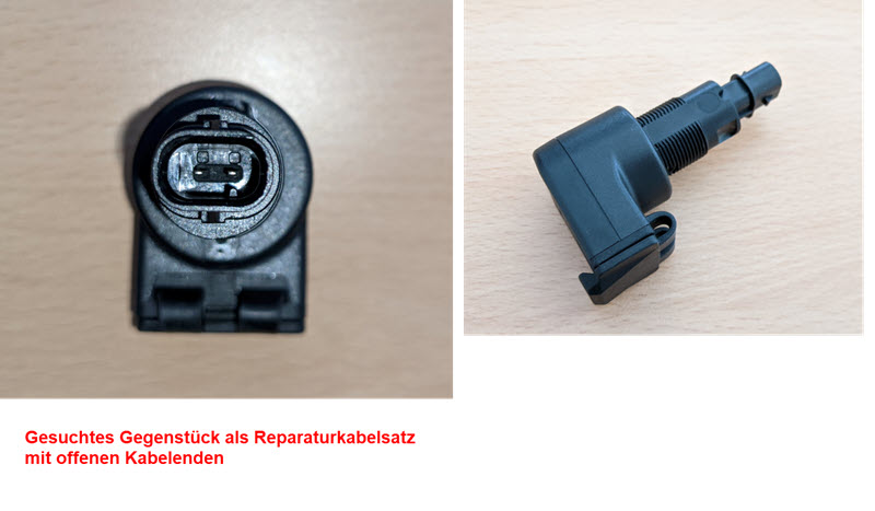

Beitragvon kInGpIn-RR » 28.03.2021, 11:44
Ich greife das Thema nochmal auf: Ich habe den BMW-USB-Anschluss unter der Soziusabdeckung (siehe Bilder). Strom kommt bei 'Zündung an' und schaltet sich offenbar bei Busruhe wieder ab (ca. 15 Minuten nach Klemme 15 aus). Ich würde den Stecker gerne tauschen aber kann das Pendant zu dem Stecker am Kabelbaum nicht identifizieren. Kann mir da jemand weiterhelfen?
Der Stecker am Kabelbaum hat die Nummer 7543312-02 und ich suche das Gegenstück (s. Fotos). Gibt es dazu einen Reparaturkabelsatz?
Grüße aus dem Sauerland!
Markus

Beitragvon der Mark » 28.03.2021, 17:20
kInGpIn-RR hat geschrieben:Ich greife das Thema nochmal auf: Ich habe den BMW-USB-Anschluss unter der Soziusabdeckung (siehe Bilder). Strom kommt bei 'Zündung an' und schaltet sich offenbar bei Busruhe wieder ab (ca. 15 Minuten nach Klemme 15 aus). Ich würde den Stecker gerne tauschen aber kann das Pendant zu dem Stecker am Kabelbaum nicht identifizieren. Kann mir da jemand weiterhelfen?
Falls du den GPS-Logger evtl noch installieren möchtest - der zieht sich den Strom genau dort dann ist der Steckplatz belegt.
LG Mark

Beitragvon kInGpIn-RR » 28.03.2021, 17:28
Hey Mark,
Danke für den Tipp. Steht auf dem Stecker vom Datenlogger eine Teilenummer? Damit wäre ich ja dann versorgt...
Markus

Beitragvon der Mark » 28.03.2021, 18:03
kInGpIn-RR hat geschrieben:Hey Mark,
Soweit ich weiss leider nicht. Das Geraffel ist auch schon verbaut....
LG Mark
