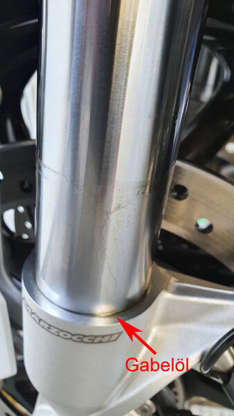

Geht es bei der Gabel um "Knack-Geräusche" oder um die Fettringe samt Verlust von Gabelöl ?

Masterdark hat geschrieben:
RR2021 hat geschrieben:
Gabel kann ich so bestätigen habe vor 2 Wochen ein Anruf aus München bekommen und dort wurde mir genau das gleiche gesagt! Sie denken gegen Ende des Jahres eine Lösung anbieten zu können.
Gruß,
Dirk
das mit den Fettingen und dem Verlust, wurde mir als völlig normal erklärt ThumbUP

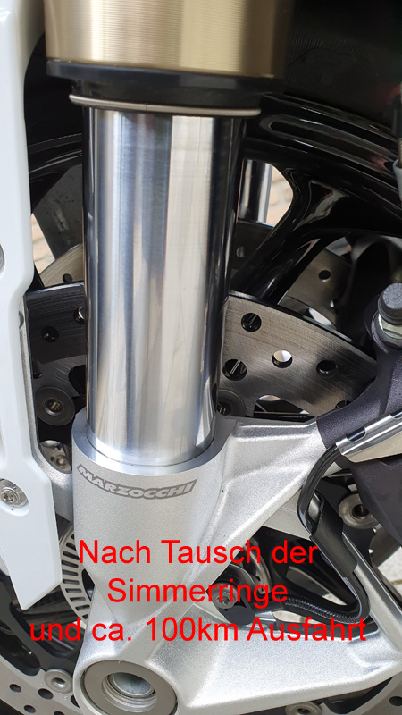

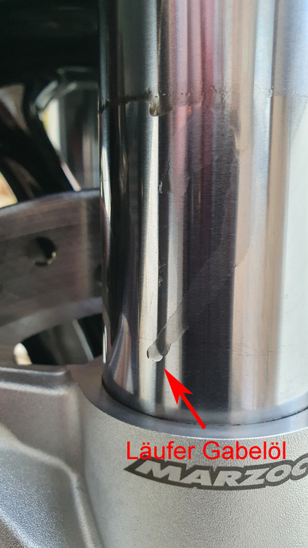

Beitragvon Masterdark » 08.09.2021, 11:20
delta.hf hat geschrieben:
Der Verlust von Gabelöl ist nicht normal. Bei mir wurden die Simmerringe getauscht, seit dem ist alles ok.

Beitragvon delta.hf » 08.09.2021, 17:11

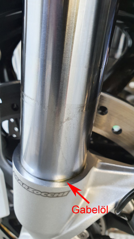

muss mch korrigieren, es wurde mir gesagt, es ist normal, das sich Gabelöl am Tauchrohr befindet.
Er( der Monteur) war auf einer Schulung von BMW und da wurde genau dieses Thema aktualisiert, dass die Leute immer wieder kommen und das als Mangel angeben !!!
Obwohl bei mir am Gabelfuss Öl zu finden ist scratch

Beitragvon Masterdark » 09.09.2021, 08:24
delta.hf hat geschrieben:muss mch korrigieren, es wurde mir gesagt, es ist normal, das sich Gabelöl am Tauchrohr befindet.
Ein minimaler Schmierfilm mag ok sein, aber wenn sich schon am Gabelfuß Öl sammelt kann das nicht richtig sein.
Wenn man Pech hat, kann das Gabelöl z.B. durch Fahrtwind auch auch die Bremse gelangen.
Nachdem bei meiner RR die Simmerringe getauscht wurden, sehen die Gabelrohre nach einer Ausfahrt so aus wie man es erwartet.

Beitragvon erny » 09.09.2021, 08:33
wenn dann langsam das gabelöl über die bremsscheiben abfließt, wird er auch seine meinung dazu ändern. garantiert. :lol:
