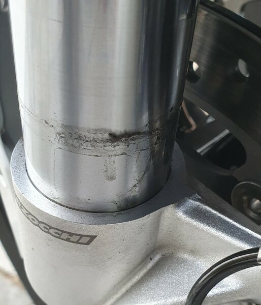

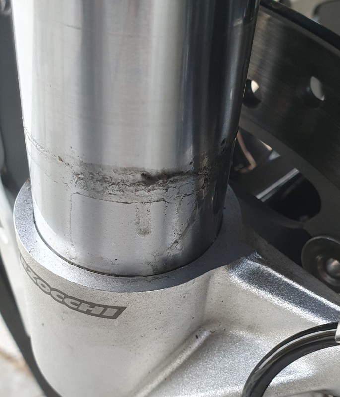

Beitragvon Masterdark » 26.10.2020, 12:06
Bin am Wochenende, nachdem das Krad ca. zwei Wochen nicht bewegt wurde, mal wieder gefahren.
Mußte 5x starten bis der Motor durchgelaufen ist. Startversuche waren begleitet von Knallgeräuschen aus
der Airbox.
Auffällig war, dass diesmal das Rubbeln der Vorderradbremse beim Durchlaufen des Geschwindigkeitsbereichs
von ca. 90 auf 60 km/h nicht so stark war wie zuvor. Keine Ahnung woran das liegt oder mit was
das zusammenhängen kann.
Nach der Ausfahrt war das Gabelöl unten an den Holmen nicht zu übersehen.
Wegen Saisonkz. war es wohl die letzte Ausfahrt in diesem Jahr, werde mal wieder den
freundlichen kontaktieren.

Re: Erbärmliche Qualität S1000RR 2019
Beitragvon Masterdark » 26.10.2020, 12:19
Noch eine Anmerkung zur rubbelnden Vorderradbremse.
Fahre generell mit einem Luftdruck von 2,4 / 2,8 Bar.
Nachdem ich den Luftdruck längere Zeit nicht kontrolliert habe und die
sommerlichen Temperaturen auch nicht mehr vorhanden sind, wurde gestern
im Display ein Druck von 2,2 / 2,6 Bar angezeigt. Bin dann so gefahren und wie
schon im Post zuvor geschrieben, war das Rubbeln deutlich reduzierter.
Kann es evtl. sein, dass sich bei den unterschiedlichen Lüftdrücken die Abrollumfänge
der Reifen etwas unterschiedlich ändern und das ABS daher meint regeln zu müssen, obwohl
von der Bremsung her auf trockener, ebener Straße ganz sicher kein ABS eingriff nötig
wäre ?

Beitragvon Masterdark » 26.10.2020, 12:28
Steini__22 hat geschrieben:Moin moin!
Kann nicht sein.
Ich fahre z.B. beim Landstraßen-Surfen 2,2 / 2,2.
Wenn das ABS kommen sollte spürst du es im Bremshebel.
Bremshebel zeigt kein "pumpen/pulsieren" o.ä. wenn die Bremse rubbelt.
Grüße,
Dirk
Masterdark
Beiträge: 686
Motorrad: S1000RR M
Beitragvon Masterdark » 26.10.2020, 12:32
Noch eine Idee,
kann es sein, dass durch den Fahrtwind evtl. kleine Mengen von dem austretenden Gabelöl an Bremsscheiben/Klötze gelangen und
es daher zu diesem seltsamen, geschwindigkeitsabhängigen Rubbeln kommt ?
Grüße,
Dirk
