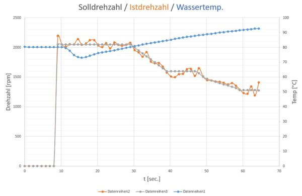

Beitragvon Masterdark » 25.04.2020, 16:14
Danke für die Infos/Videos, somit wird bei meiner RR beim Kaltstart irgend etwas immer noch nicht zu stimmen.
Hier die aufgezeichneten Echtzeitwerte bei einem Warmstart (Wassertemp. 80°C). Istdrehzahl pendelt etwa +/-80 rpm um die Solldrehzahl was wohl ok sein sollte.
Morgen werde ich das beim Klatstart aufzeichen, mal sehen wie da die Soll-/Ist- Drehzahlabweichung aussieht.
Gruß,
Dirk
Masterdark
Beiträge: 685
Registriert: 22.02.2011, 15:25
Motorrad: S1000RR M

Re: Erbärmliche Qualität S1000RR 2019
Beitragvon Masterdark » 25.04.2020, 17:34
Das GS-911 liefert bei den Echtzeitdaten diverse Werte, dabei ist auch die Solldrehzahl.
Grüße,
Dirk
Masterdark
Beiträge: 685
Motorrad: S1000RR M

Beitragvon djjarek » 25.04.2020, 19:32
Masterdark hat geschrieben:Das GS-911 liefert bei den Echtzeitdaten diverse Werte, dabei ist auch die Solldrehzahl.
Grüße,
Dirk
da sag der Originale Tester aber was anderes, deshalb die frage.
djjarek
Beiträge: 1172
Registriert: 23.07.2012, 14:07
Motorrad: R1 RN19->S1000RR

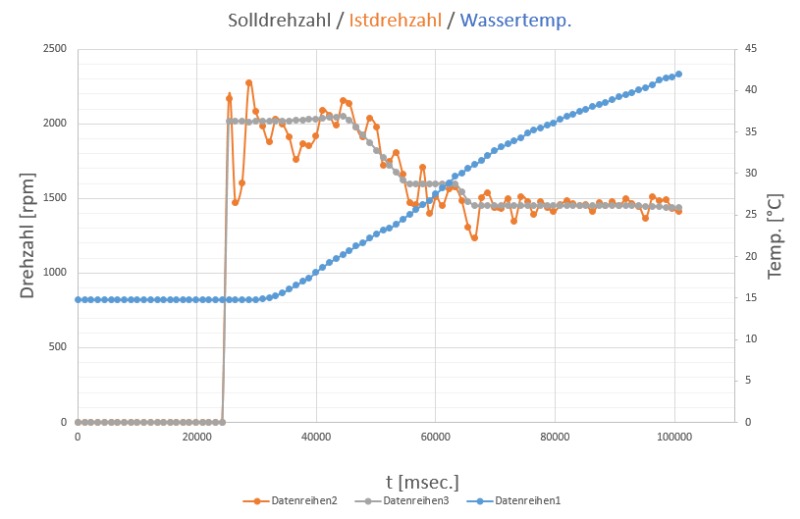

Beitragvon Masterdark » 26.04.2020, 10:40
djjarek hat geschrieben:
Grüße,
Dirk
Was sagt denn der originale Tester ?
Die Datendatei vom GS-911 bezeichnet die Werte mit "Motordrehzahl" und "Leerlaufdrehzahl (Sollwert)"
Hier das Ergebnis vom heutigen Kaltstart, man sieht deutlich den massiven Drehzahleinbruch direkt nach dem Start und das folgende Pendeln. Das Startverhalten war für das was sich sonst kenne, heute gar nicht so schlecht.
