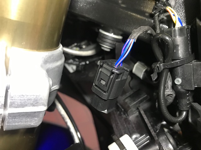

Beitragvon balemotorsport » 24.02.2020, 13:42
Sollte der hier sein ?!
Wer weiß denn die Belegung? mein Poti hat Rot+/Schw-/weiß= wert

Beitragvon krulli#10 » 24.02.2020, 16:26
Bei 3 Adern kannst du dir das doch ganz einfach ausmessen. Zumal du ja schon weißt, wonach du suchst...
Also, man braucht dafür schon ein Multimeter.
Wir suchen nach +5V, Masse und Signalader...
Masse hat Durchgang zum Fahrzeugrahmen... somit ist das das erste, was du sicher findest...
Eins der anderen beiden liefert dann zur Masse +5V (Versorgungsspannung des Potis)... somit ist das dann auch deine +5V-Ader. Dann bleibt ein drittes Kabel übrig... was wird das dann sein?
richtig, das Signallkabel!
pink/blau = +5V
grau/blau = Masse
rot/blau = Signal

Beitragvon balemotorsport » 24.02.2020, 17:08
Korrekt,Danke! Voltmeter liegt in der Firma und ich will stecken! Gruß!

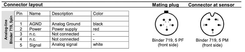

balemotorsport hat geschrieben:Sollte der hier sein ?!
Ausschnitt aus der Anleitung von 2D:
