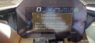

Abgelegter Fehler war bei mir:
Digitale Motor Elektronik erkennt einen Fehler bei der Überwachung der Drosselklappen

Stratos-Schorsch hat geschrieben:War bei mir ähnlich, deshalb sagt meine Glaskugel Ventil abgerissen.
Wenn du die Drosselklappe runter hast, siehst du das Elend!
Alternative, Pleuel abgerissen.
Bei mir stand auch nur die gelbe Warnung im Dash (Weiterfahrt möglich), frage mich nur wie mit blockierten Motor!?
Wie ist es dann weiter gegangen? Austauschmotor selber eingebaut? Oder über BMW Händler machen lassen? Was kostet dann der Spass ?

Blockiert dein Motor oder springt er einfach nur nicht an?
Wenn er dreht, aber nicht anspringt, kann es auch andere Ursachen haben!
Re: Erbärmliche Qualität S1000RR 2019
Beitragvon andi76 » 09.10.2023, 23:24
Er blockiert....es macht ein Klick wenn ich den Anlasser betätige und das wars. Danke für Eure Infos....jetzt weiss ich was mich erwartet.
Ja die Fehlermeldung mit dem Gemächlich weiter Fahren ist amüsant. Kann froh sein dass mir nix passiert ist. Muss man auch mal so sehen.

Hi, gestern hat mich mich meine eigentlich geliebte RR fast umgebracht.
War auf der A2 Höhe Henrichenburg unterwegs mit 230-240km/h, kurzes ruckeln, keine Leistung mehr, viel Rauch, Heck schmierte nach rechts und links. Motorschaden.
Habe geistesgegenwärtig die Kupplung gezogen und es geschafft von der dritten Spur auf den Standstreifen zu eiern, ohne abgeschossen zu werden.
Hatte echt Puls. Auf dem Standstreifen dann noch mehr Rauch, dachte jetzt brennt mir das Moped weg.
Tat es nicht, Rauch verzog sich. Konnte mir das Dilemma anschauen.
Das ganze Heck, der untere Teil des Mopeds und fast der komplette Hinterreifen mit Öl geduscht. Hätte ich auch nur einen Hauch von Schräglage gehabt, hätte es mich zerlegt.
Da hatte ich mir als Schornsteinfeger mal selbst Glück gebracht.
Moped 4.5 Jahre alt mit 22000km. Bin ich froh das ich die Garantieverlängerung abgeschlossen habe. Was habe ich gelernt: Fahre niemals einen BMW Vierzylinder ohne Garantie. Kann man die nicht mehr verlängern, mit Restgarantie verkaufen. Weg mit dem Ding.
Heute Abend kippe ich mir ein paar Bierchen rein und feier, dass ich noch feiern kann. Gestern ging nicht, zuviel Puls.
Grüße, Riki.

Ursache ist jetzt bekannt.
Bei der letzten Inspektion vor 140km ist der Ölfilter nicht richtig angezogen worden.
Daher das viele Öl, Motor fest und ich fast tot.

Kurze Info, die Werkstatt bearbeitet den Vorfall sehr kulant und entgegenkommend. Es wird eine komplett neue Antriebseinheit eingebaut. Positiver Aspekt, es wurde nicht versucht einen Fehler irgendwie zu vertuschen. Nein, die Werkstatt hat die Verantwortung dafür übernommen.
Ist heute auch nicht mehr überall selbstverständlich.
Grüße, Riki.
