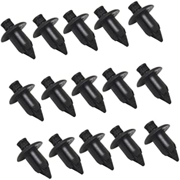

Servus,
wer die offenen Fußrasten Gewindelöcher bei demontierten Soziusfußrasten gerne abdecken möchte, der kann 6mm Druckstifte verwenden, passen perfekt und stehen kaum über.
Vielleicht für jemanden hilfreich der eine günstige, aber effektive Abdeckung der Löcher sucht:
LG,
Hans
Re: Abdeckung, Verschluss Gewinde Sozius Fußrasten
BeitragVerfasst: 17.02.2022, 07:38
von BüMa
Grundsätzlich eine gute Idee. Aber wie bekommst du die im Fall der Fälle wieder raus…
Kann man den Stift einfach raus ziehen um die Niete zu entfernen….
Ich denke Schrauben sind da praktikabler…
BeitragVerfasst: 17.02.2022, 09:01
von hansijack
Das sind Kunststoffdruckstifte, man muss nur den Stift mit einem Schraubenzieher rausziehen und er flutscht wieder raus. Ist halt eine günstige Variante die ich zur Hand hatte.
BeitragVerfasst: 17.02.2022, 09:34
von hora2014
Solche Stifte werden häufig an Motorrädern verbaut (z.B. am Bugspoiler meiner alten XR).
Zum Ausbau werden einfach die Inneren Stifte durchgedrückt,
dann lässt sich das ganze herausziehen.
Gruss Horst
BeitragVerfasst: 17.02.2022, 10:00
von BüMa
.. wenn du den inneren Stift durchdrückst verschwindet er aber auf nimmer wiedersehen im Rahmen, oder bleibt er in der Niete so das man ihn mit raus ziehen kann...
Ich bleibe bei den Schrauben ;-)
BeitragVerfasst: 17.02.2022, 13:16
von Stratos-Schorsch
Wenn man unbedingt Kunststoffdübel/Spreizdübel nehmen möchte, dann doch direkt welche mit Kreuzschlitzschraube anstatt Stift wie in der HP4 Plakettenblende (Pos. acht Teilenr. 51488353567)
Diese bekommt man immer wieder rausgedreht.

einfach nach Spreiznieten Gockeln. Die gibt es in zig verschiedenen Ausführungen für ein paar Cent.
