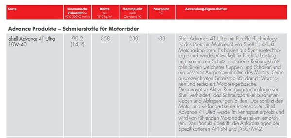

Wenn man nach dem Produktfinder von Shell geht wird für die S1000RR das Shell Advance 4T Ultra vorgeschlagen.
