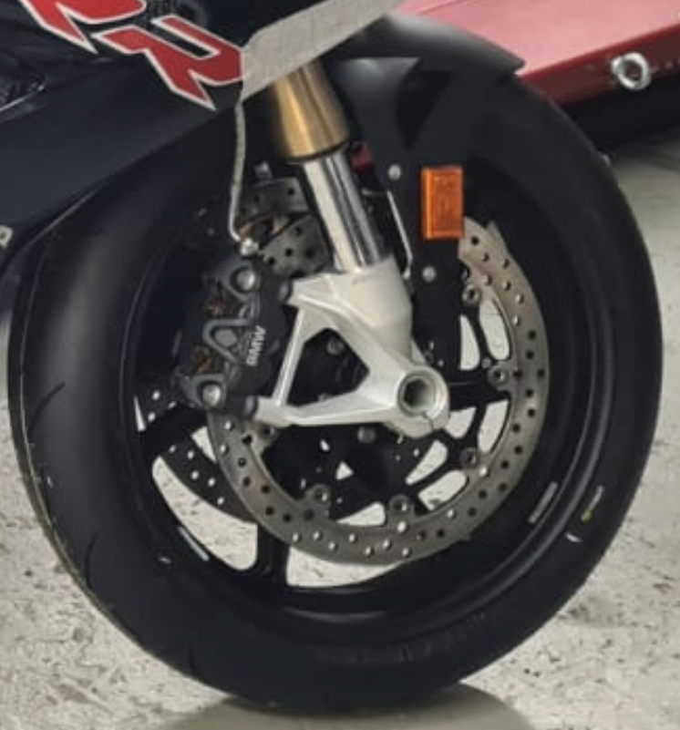

Hier mal ein Bild von meiner 2022er RR mit den neuen Bremssätteln ThumbUP

Diese Bremse würde jetzt an eine S1000RR 2021 passen? Ist diese Bremse „besser“ also die normale von 2021?
Ist diese gleich jetzt der M1000RR 2020 oder nicht?

Die M1000RR hat andere Gabelfüße.
Zu den M-Bremssättel https://www.s1000-forum.de/viewtopic.php?f=52&t=20765
