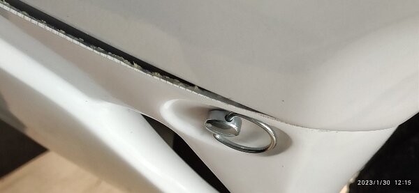

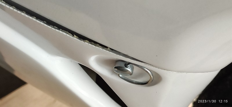

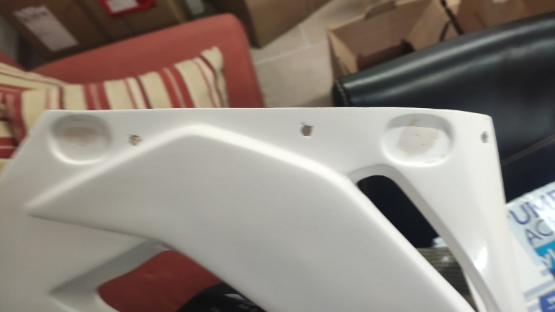

Nutze gerade den Winter um die Rennverkleidung von Motorrad Stecki etwas besser zu optimieren. Habe die Bohrungen mit Polyester, Fliess und Spachtelmasse nochmals verschlossen und möchte neu anpassen / bohren

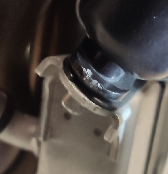

Die Position der vernieteten Schnellverschlüsse ist aber vorgegeben. An der Verbindung zwischen Seitenteil und Unterverkleidung rechts zerkratzt der eingeschraubte Schnellverschluß Pin vorne außen den Ölkühler und der hintere drückt direkt auf den Kupplungszug. Das bemerkt man erst nach dem Trackday wenn man die Verkleidung wieder demontiert und die Kratzer sieht. nogo
Ich hab mal im Internet gesucht ob es da ggf andere Lösungen gibt. Es scheint aber bei allen Händlern (egal ob Stecki oder andere) überall die baugleiche Rennverkleidung zu sein die da angeboten wird. Vermutlich der gleiche Produzent und mehrere Anbieter verkaufen das Ding. Also wenn jemand Alternativen kennt bin ich für Hinweise dankbar.

Habe mit dem Michael Steckbauer von (Chef Stecki) telefoniert. Er hat mir bestätigt dass es mit der Unterverkleidung bei der K67 und Originalauspuff Probleme gibt. Der Vorschalldämpfer ist bei BMW sehr groß. Je größer man die Verkleidung macht desto problematischer die Schräglagenfreiheit. Sprich die Verkleidung setzt auf. Einige haben somit die Unterverkleidung ausgeschnitten. Andere nehmen ggf die Unterverkleidung nach dem Turn ab damit diese nicht schmilzt wenn das Moped ohne Fahrtwind da steht(?) Bezüglich der Schnellverschlüsse die am Moped kratzen (Ölkühler rechts und Kupplungszug) empfiehlt er was unterzulegen. Da werde ich mir irgendeinen Kratzschutz basteln. Für die 2023iger RR gibt es ggf eine überarbeitete Verkleidung.

Leider sind die Löcher größtenteils vorgebohrt und die Schnellverschlüsse vormontiert. Neben den riesigen Spalten hatte das bei mir zur Folge dass der Pin vom Schnellverschluss vorne rechts innen genau am 700 Euro teuren Ölkühler rumkratzt. :ahh: Ich habe die Schnellverschlüsse entfernt die Löcher zugespachtelt und neue Bohrungen gesetzt damit nix kratzt. Auch der Spalt ist jetzt weg. Die Verkleidung muss jetzt noch lackiert werden. Die weiße Oberfläche ist nicht abriebfest. Die Bilder sind in der umgekehrten Reihenfolge hochgeladen. Ganz unten der Auslieferungzustand mit vormontierten Schnellverschluss.
