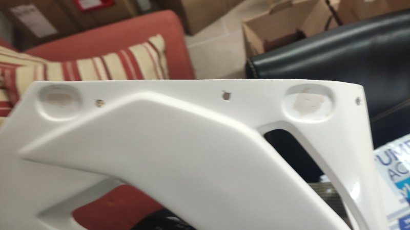

Nutze gerade den Winter um die Rennverkleidung von Motorrad Stecki etwas besser zu optimieren. Habe die Bohrungen mit Polyester, Fliess und Spachtelmasse nochmals verschlossen und möchte neu anpassen / bohren
Die Position der vernieteten Schnellverschlüsse ist aber vorgegeben. An der Verbindung zwischen Seitenteil und Unterverkleidung rechts zerkratzt der eingeschraubte Schnellverschluß Pin vorne außen den Ölkühler und der hintere drückt direkt auf den Kupplungszug. Das bemerkt man erst nach dem Trackday wenn man die Verkleidung wieder demontiert und die Kratzer sieht. nogo
Ich hab mal im Internet gesucht ob es da ggf andere Lösungen gibt. Es scheint aber bei allen Händlern (egal ob Stecki oder andere) überall die baugleiche Rennverkleidung zu sein die da angeboten wird. Vermutlich der gleiche Produzent und mehrere Anbieter verkaufen das Ding. Also wenn jemand Alternativen kennt bin ich für Hinweise dankbar.

Leider sind die Löcher größtenteils vorgebohrt und die Schnellverschlüsse vormontiert. Neben den riesigen Spalten hatte das bei mir zur Folge dass der Pin vom Schnellverschluss vorne rechts innen genau am 700 Euro teuren Ölkühler rumkratzt. :ahh: Ich habe die Schnellverschlüsse entfernt die Löcher zugespachtelt und neue Bohrungen gesetzt damit nix kratzt. Auch der Spalt ist jetzt weg. Die Verkleidung muss jetzt noch lackiert werden. Die weiße Oberfläche ist nicht abriebfest. Die Bilder sind in der umgekehrten Reihenfolge hochgeladen. Ganz unten der Auslieferungzustand mit vormontierten Schnellverschluss.
