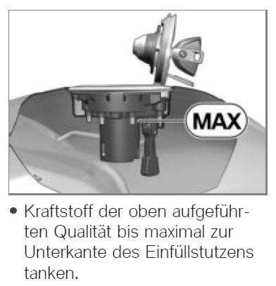

weiß jemand, warum das rote Kunststoffrohr im Tankeinfüllstutzen so lang konstruiert wurde? Ich kann maximal 10,5 Liter (Beginn Meldung Restreichweite) bis 13,5 Liter (Restreichweite 10km) tanken. Das heißt, 3 Liter für zusätzliche 50km bleiben beim Tankvolumen von 16,5 Liter immer ungenutzt. Oder auf der Autobahn nach 100-150km, Landstraße nach ca. 200km tanken müssen. Bei meiner alten GSX 1000R konnte ich bis zum Rand füllen, meistens 16 Liter. Ich überlege mittlerweile, das Rohr zu kürzen... Oder was spricht dagegen?

BeitragVerfasst: 24.10.2020, 15:14
von HappyABG
Man kann (soll) bis zur Entlüftungsöffnung oben am roten Kunststoffrohr Benzin einfüllen. Steht so zumindest in der Bedienungsanleitung vom August 2018 (jetzt nicht mehr). Damit klappt's dann auch mit mehr Benzin. Hab auch schon mehrfach > 15 l getankt (mit ca. 1 l Restvolumen).
Re: Tank, rotes Kunsstoffrohr
BeitragVerfasst: 25.10.2020, 10:42
von HappyABG
Nachtrag: Ich gehe daovn aus daß diese Angabe mit dem unteren Ende des Kunststoffrohrs ein Fehler in der Bedienungsanleitung ist - warum auch immer. Jedenfalls isses in der allerersten Anleitung anders und dann paßt das auch mit den 16,5 Litern Tankvolumen. Wobei sich auch hier die Abbildung und der Text widersprechen.
Die erste Anleitung hatte noch ein paar andere Fehler (Ölvolumen 4,5 l, Anzugsmoment Hinterachsmutter 100 Nm). Die sind jetzt zwar korrigiert, dafür hat's offensichtlich wieder andere Fehler :(

glaubst du ernsthaft das durch das abgesägte Rohr mehr Sprit in deinen Tank rein passt?
Und wenn das rote Rohr 1 Meter (übertrieben gesagt) lang wäre, passt trotzdem die gleiche Menge hinein!
Das Stichwort nennt sich Tankentlüftung (oben am roten Ring) !
Das Materialvolumen des abgesägten Rohrs habe ich jetzt nicht berücksichtigt (entspricht bestimmt ein halbes Schnapspinneken :mrgreen: )
Ich habe einen komplett leeren Tank (mit originalem roten Rohr) mit 16,5 Liter befüllt, es ist nichts übergelaufen :!:

s1000rr69: wenn Du das Befüllen beim Erreichen des Überlauf-/Spritzschutzes abbrichst, bist Du genau so schnell fertig, wie wenn ich jetzt bis zum Deckelrand fülle. Nur habe ich dann ca. einen halben Liter mehr drin. Wenn ich das aber vorher gewusst hätte, hätte ich mir den Aufwand erspart.

das soll nicht lächerlich rüberkommen. Aber Fakt ist doch, das das Volumen des Tanks sich durch das abschneiden der Einfüllhilfe nicht ändert. Dass da mehr reingeht ist eher dem subjektiven Gefühl geschuldet, dass das Luftpolster welches oben im Tank beim füllen entsteht schneller entweichen kann. Mit der Einfüllhilfe dauert das länger, da die Luft durch kleine Bohrungen nur langsam entweichen kann. Und dann hört man halt früher auf mit Tanken da man meint der Tank wäre voll.
Deshalb wird bei Schnelltankanlagen im Rennsport auch der Tank aktiv entlüftet, damit das volle Volumen des Tanks in möglichst kurzer Zeit gefüllt werden kann. Ohne diese Entlüftung würde genausoviel reingehen, das komplette Füllen dauert halt länger...
