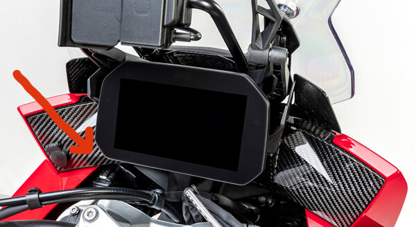

andy1300 hat geschrieben:Hallo, suche noch eine passende Stelle für den Umschalter, wo habt ihr euren Schalter montiert?
Meiner kommt hier hin.

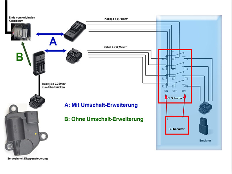

Beitragvon andy1300 » 09.11.2021, 13:23
Habe hier mal die Grafik vom Speedy1 verwendet, ich hoffe das geht I.O.
Mein Problem bei der S1000RR ist der Schalter, der Schalter wird mit 12 Kabeln verbunden, um das sauber zu verlegen ist nicht so einfach.
Gibt es einen El.Schalter der die 12 Kabels aufnimmt, mit die gleiche Funktion wie der Manuelle außer das umschalten, das umschalten sollte ein zusätzlicher Schalter übernähmen.
Mein Gedanke: ich könnte alles sauber im Motorrad verbauen und dann mit einem Schalter, der die zwei Positionen ansteuert, mit 2 od. 3 Kabeln (nicht 12) an den Leker gehen. Das würde die Sache doch sehr vereinfachen, oder?

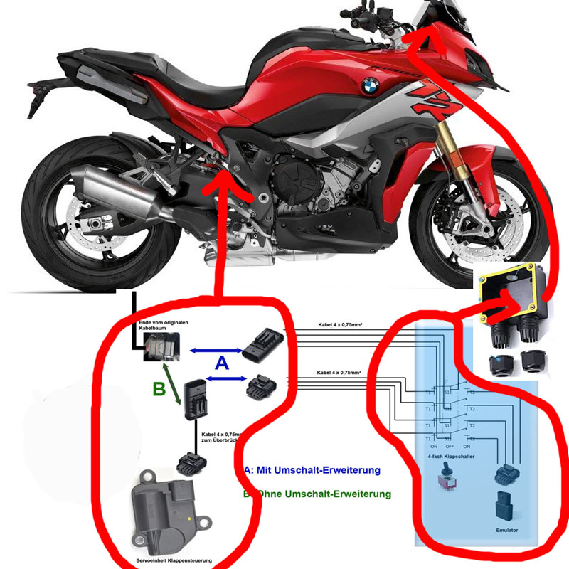

Beitragvon Speedy1 » 09.11.2021, 17:40
Dann brauchst Du ein Relais.
Ich führe nur die 2 Kabel ( je 4x 0,75²) zum Cockpit.
Der Kippschalter und der Emulator kommen in das "Kästchen". Dann ist auch alles wasserdicht verpackt.
https://www.amazon.de/gp/product/B08BXK ... UTF8&psc=1
Der dritte Anschluß von dieser Dose kommt ab. Den braucht man nicht. Die Dosen mit 2 Anschlüssen sind zu klein.

Beitragvon Speedy1 » 10.11.2021, 00:06
andy1300 hat geschrieben:Aber das mit den 2 x 4 Kabels an den lenker, wie soll das gehen? Könntest du das etwas genauer beschreiben, Danke
Nicht so wild das ganze.
Das Kabel was ich weiter oben gepostet habe (4x 0,75mm²) hat gerade mal einen Durchmesser von 7mm. Das ist nicht viel.
Zwei von diesen Kabeln mit Kabelbindern so alle 20-25cm zu einem "Mini-Kabelbäumchen" zusammenbinden und zum Cockpitbereich verlegen.
https://www.amazon.de/gp/product/B07BDM ... UTF8&psc=1
Den genauen Weg muss ich mir auch noch anschauen, wenn´s so weit ist. Seitenverkleidung an einer Seite ab, da wird sich ein geeigneter Weg schon finden. Bilder kommen wenn ich das bei mir mache.

Beitragvon andy1300 » 10.11.2021, 07:56
Ja Speedy1, den gleichen Kabel habe ich, aber so wie das auf deiner Zeichnung dargestellt ist, gehen alle 12 Kabel zu den Stecker, und den Stecker muss ich anbringen da wo ich ihn bedienen kann, später schreibst du,
Wie soll das denn gehen, ist am Cockpit noch ein Schalter der den Schalter im Kästchen steuert?? eine kleine Zeichnung wäre sehr hilfreich

Beitragvon JayJonny » 10.11.2021, 08:55
Hy Leute , ich werfe nur mal eine Idee rein, eigendlich recit es ja wenn man die Steuerleitungen umschaltet. Leider steht meine RR noch immer beim Händler, aber nur mal so meine Gedanken : 4 Kabel , 2 davon Plus und Minus,
2 kabel Modul-Signalleitungen . Rein nur mal Theorie, es genüge nur die Steuer (Signalleitungen) umzuschalten.
Effekt : Modulator und Original sind zwar immer an Plus Minus, aber es müssten nur mehr 6 Leitungen zum Schalter verlegt werden. scratch ThumbUP

Beitragvon Speedy1 » 10.11.2021, 09:33
andy1300 hat geschrieben:Ja Speedy1, den gleichen Kabel habe ich, aber so wie das auf deiner Zeichnung dargestellt ist, gehen alle 12 Kabel zu den Stecker, und den Stecker muss ich anbringen da wo ich ihn bedienen kann, später schreibst du,
Das Kästchen kommt hinter die Cockpitinnenverkleidung. Bei der XR passt das. Bei R und RR müsst ihr selbst kucken wo Platz ist.
Der Bedienknopf des Schalters kuckt natürlich aus dem Kästchen raus und muss mittel kleinem Loch dann auch durch die Cockpit-Innenverkleidung.
Speedy1
Beiträge: 455
Wohnort: Rheinland
Motorrad: S1000XR(K69)
Re: Sound S1000RR / 21er
Beitragvon Speedy1 » 10.11.2021, 09:40
JayJonny hat geschrieben:Hy Leute , ich werfe nur mal eine Idee rein, eigendlich recit es ja wenn man die Steuerleitungen umschaltet. Leider steht meine RR noch immer beim Händler, aber nur mal so meine Gedanken : 4 Kabel , 2 davon Plus und Minus,
Idee ist gut. Du kämst dann mit einem 6x0,75mm² Kabel aus. Aber dann musst Du bei dem Steckerpaar "A" ja so eine Art "Y"-Kabel bauen, weil Plus und Minus ja zur Servoeinheit müssen.
