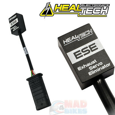

Funktionier das auch mit dem,
https://shop.alpharacing.com/shop/index ... 85&page=1&
Stecker ?
andy1300
Beiträge: 57
Registriert: 01.04.2021, 08:14
Motorrad: BMW S1000RR BJ.2020
Re: Sound S1000RR / 21er
Beitragvon JayJonny » 31.10.2021, 12:39
andy1300 hat geschrieben:Funktionier das auch mit dem,
Stecker ?
Theoretisch ja , nachteil vom Alpha , er hat keine Kabel am Emulator der ist ein Kunststoffwürfel, der von Healtech hat Kabel drann, also einfacher der Umbau für den Schalter, sonst brauchst du wieder einen Gegenstecker, wenn wir wüssten welche Stecker und wo wir sie bekommen, wäre alles Easy winkG

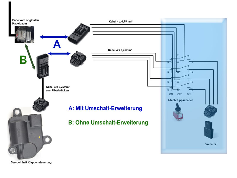

Ein kleines Grafik Bild, vielleicht mit Farben für die einzelne kabell wäre nicht schlecht, dann könnte das vielleicht auch ein leie nachbauen.

andy1300 hat geschrieben:Ein kleines Grafik Bild, vielleicht mit Farben für die einzelne kabell wäre nicht schlecht, dann könnte das vielleicht auch ein leie nachbauen.
Falls sonst keiner schneller ist, mache ich die Tage. Mit einer Stückliste was man braucht:
Stecker, Kabel, Schaltdose, Kippschalter etc.

Beitragvon Speedy1 » 31.10.2021, 19:40
Auf die Schnelle.
Das Kabel B braucht man eigentlich nur, damit man an einer leicht zugänglichen Stelle, z.B. im Bereich des hinteren Bremsflüssigkeitsbehälter an einen Platz herankommt, wo man die "Erweiterung" dazwischen stecken kann.
Für TÜV, Inspektion etc. bleibt nur das Kabel B dran. Man kann das natürlich auch weglassen und mit dem original Stecker wieder an die Servoeinheit gehen. Bei der XR Bj 2020 ist das aber so ein scheiß Gefummel, dass ich das nicht öfters als notwendig machen will.
Für den Betrieb mit der Erweiterung, die Verbindung "B" auseinanderstecken und die Erweiterung "A" anschließen.

Beitragvon JayJonny » 31.10.2021, 19:51
Speedy1 hat geschrieben:Auf die Schnelle.
Das Kabel B braucht man eigentlich nur, damit man an einer leicht zugänglichen Stelle, z.B. im Bereich des hinteren Bremsflüssigkeitsbehälter einen Platz hat, wo man die "Erweiterung" dazwischen stecken kann.
Für TÜV Inspektion etc. bleibt nur das Kabel B dran. Man kann das natürlich auch weglassen und mit dem original Stecker wieder an die Servoeinheit gehen. Bei der XR Bj 2020 ist das aber so ein scheiß Gefummel, dass ich das nicht öfters als notwendig machen will.
Perfekt ! Genau so passt es ! Super gemacht !°
