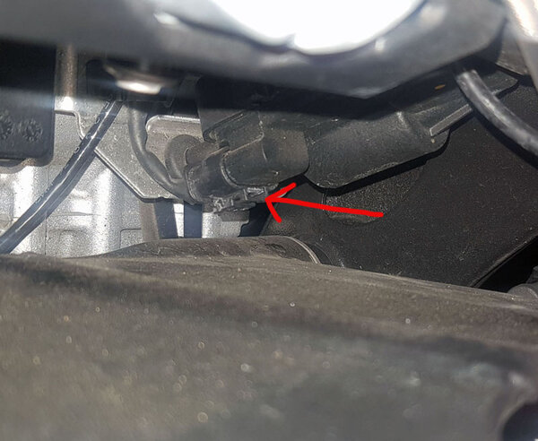

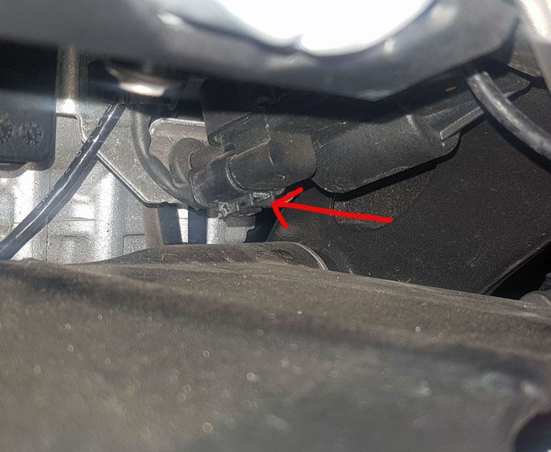

Hallo Wotsche,
kannst du vieleicht etwas genauer beschreiben wo du den Schraubendreher reinsteckst und was du nach vorne ziehst,
habe mir das Teil bestellt, bei meiner BMW sieht das genau so aus wie bei dir, will nichs abbrechen, Danke

Beitragvon Speedy1 » 30.10.2021, 20:16
Da wo der Pfeil ist mit einem kleinen Flach-Schraubendreher die Nase nach unten drücken und dann den Stecker in Fahrtrichtung nach vorne runterschieben.
Ohne Klappe ist das schon grenzwertig vom Sound.... aber irgendwie schon geil..... wie früher. :lol:
Hab bei mir den BOS SSEC titan drauf.
Habe mir jetzt paar Stecker und Buchsen bestellt und bastel mir dann mit einem 4-fach Kippschalter eine Umschaltung und platziere den im Bereich der Cockpit-Innenverkleidung. Denke mal neben der 12 V-Buchse.
Dann kann man schnell Klappe AN/AUS schalten.
