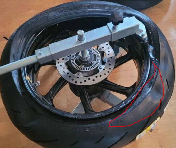

ich würde es wie im Bild eins einstellen. Aber nur damit die Füße weiter aussen sind dann ist es nicht so wakelig. Mit dem Reifen hat es nichts zu tun.
Bei der Frage bin ich mir nicht so sicher ob du alles verstanden hast!
Dei Problem und die Folgen lag einzig und allein daran das du an der rot gekennzeichneten Kringel den Reifen nicht etwas mit der Hand nach unten gedrückt hast. So war er noch auf dem Absatz und hat dadurch einfach zuviel Spannung aufgebaut. Hätte dein Montageschuh nicht nachgegeben hätte wohl die Felge oder der Reifen Schäden davon getragen :!:
Du musst den Reifen immer nach unten Richtung Mitte drücken, auch links, er darf nie auf dem Absatz bleiben.

Kurze Rückmeldung,
neuer Hinterreifen ist auf der Felge !
Der Tipp von Krulli war genau richtig. Immer wenn es schwer wird, ein wenig zurück drehen und die Position der Reifenwulst auf
der vom Montagekopf gegenüber liegenden Seite korrigieren, dann noch vorsorglich etwas Montagepaste auf die Reifenwulst
vor dem Montagekopf und weiter drehen bis es wieder schwer wird. Nachdem ich dies 3-4 mal wiederholt habe, war der Reifen
drauf.
Die Auflageflächen habe ich so positioniert, dass sie nur gerade über das Felgenhorn hinaus ragen. Der Reifen lässt sich
dann etwas einfacher herunter drücken.

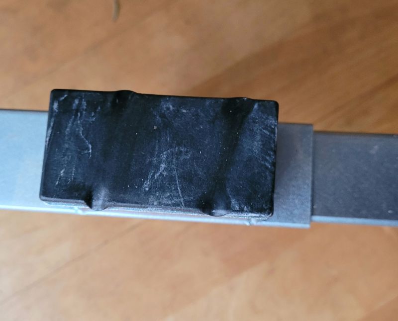

nachdem ich auch das Vorderrad abgedrückt habe, ist mir aufgefallen, dass die Auflagefläche am Abdrücker deutliche, bleibende
Eindrücke vom Felgenhorn zeigt.
Ich befürchte, dass beim Abdrücken weiterer Reifen die Auflagefläche weiter leitet, das Felgenhorn in Kontakt mit dem darunter
liegenden Stahl kommt und es somit zu Schäden am Felgenhorn kommt.
Meine Idee wäre es die Auflageflächen mit 5mm dickem Moosgummi zu bekleben oder gibt es da evtl. besser geeignetes Material ?

Beitragvon herbyei » 09.01.2022, 17:08
Moosgummi ist zu weich. Kunststoff oder Lauf-/Förderbandgummi.

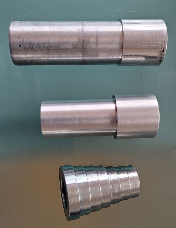

Da ich mit dem beiliegenden Stufenadapter schon beim Hinterrad keine so guten Erfahrungen gemacht habe (der Adapter drückt sich
beim Hantieren leicht hoch und es sitzt dann nicht mehr der korrekte Durchmesser im Lager), habe ich auch für das Vorderrad
einen Adapter angefertigt der ca. 50mm tief im Lager steckt.

das mit dem Konus ist doch absoluter Murks. Da gehören eine 25er und 28er Achse rein. Alles andere ist Schrott.
PS
hätte noch ein GP503 Nachbau ganz günstig abzugeben. Am Besten an Selbstabholer wegen dem ganzen Zubehör.
Re: S1000RR 2019 Carbonräder Reifen aufziehen
Beitragvon Masterdark » 17.01.2022, 19:22
25er Achse (VR) und 28er für das HR wären natürlich ideal, aber mit Adaptern die nicht nur wenige mm den "richtigen" Durchmesser aufweisen geht es auch. Hier meine Adapter, damit klappt es problemlos. Da es meine letzten passenden Reststücke waren, sind es beim HR ca. 70mm die im Lager stecken und beim VR ca. 50mm. Zum Vergleich auch der mitgelieferte Stufenadapter.
