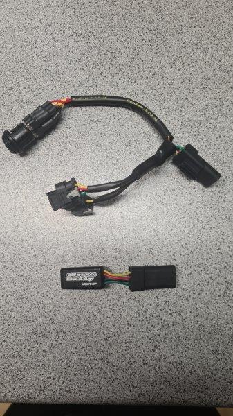

Ich habe vor einiger Zeit Kontakt zum Hersteller der SERVO BUDDY'S, SkutrNet aufgenommen und diesen "custom made" Y-Adapter anfertigen lassen. Er ist von hoher Qualität.
Man schaltet zwischen Servo Buddy und originaler Klappensteuerung.
Der Schaltvorgang sollte nur bei Zündung aus durchgeführt werden.
Ich habe den Schalter nie installiert da es mir zu fummelig, eng im Bereich des Servomotors ist.
Benötige den Adapter nicht mehr. Rechnung vorhanden. 150€ inklusive Servo Buddy.

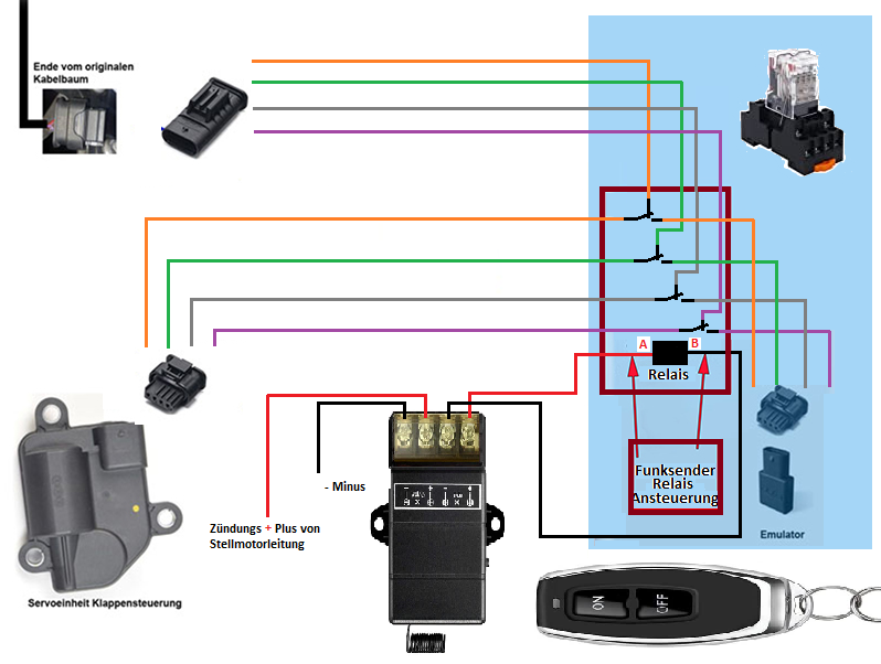

Naja zu laut ... ich habe mir den Emulator ein und ausschaltbar über eine Fernbedienung per Relaissteuerung gebaut . und dass gleich so, dass ich bei Zündung einschalten kurz den On Knopf an der FB drücken muss um die Klappe offen zu halten und und den Emulator zu aktivieren, und das geile daran, sobald ich den Motor abstelle, geht die ganze Steuerung automatisch auf Offline (Relais schaltet um) und Klappe ist aktiv. Dass heisst, ich brauche bei einer Kontrolle nichts umschalten oder herumfummeln , die RR läuft beim Wiederstart sofort im Originalmodus winkG
Das klingt interessant. Ich habe zur Zeit den servo Buddy direkt dran, wollte mir einen Schalter einbauen, aber das klingt auch interessant. Hättest du davon einen Plan den du zur Verfügung stellen könntest?
Sorry habe damals keinen Plan angelegt, einfach alles ausgemessen, das "Zündungsplus" habe ich mir von der Stellmotorleitung genommen, alles zusammengebaut in eine Box rein (Emulator , Relais, und Funkfernbed.), Kabel (4x 0.5mm2 )und Stecker(aus England bestellt) so lange verlegt dass alles zwischen Batt und Heckfach passt fertig. Teile was ich verwendet habe stehen
https://www.amazon.de/gp/product/B07JNC ... =UTF8&th=1
und hier
https://www.amazon.de/Kabelloser-Schalt ... Pa7Oz&th=1
und hier
https://www.amazon.de/gp/buyagain/ref=p ... Q%3D%3D%0A
Bilder muss ich schauen ...

Ich habe es genau so gemacht ... Es funktioniert perfekt .... Danke JayJonny :clap: you are the man ThumbUP
Der Sound mit dem SC Projekt CRT und offener Klappe ist wie der Sound meiner S1000RR 2015.....ich Grinse immer noch :D
Ich habe das Schema angepasst.
